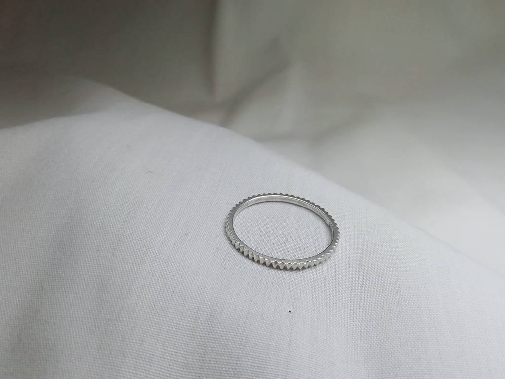

    Huhu,
    wollte euch mal meinen letzten Render vorstellen: einen Ring, gemodelt in Hexagon nach dieser Vorlage des Künstlers Ralen-Lykos: micro_facet_ring_by_ralen_lykos_dd2kc3d-fullview.jpg?token=eyJ0eXAiOiJKV1QiLCJhbGciOiJIUzI1NiJ9.eyJzdWIiOiJ1cm46YXBwOjdlMGQxODg5ODIyNjQzNzNhNWYwZDQxNWVhMGQyNmUwIiwiaXNzIjoidXJuOmFwcDo3ZTBkMTg4OTgyMjY0MzczYTVmMGQ0MTVlYTBkMjZlMCIsIm9iaiI6W1t7ImhlaWdodCI6Ijw9NzY5IiwicGF0aCI6IlwvZlwvZjAzNDgzY2YtZGQ3ZC00NmZmLWE2MGQtNTExMjIzY2Q5ZmZmXC9kZDJrYzNkLTlhM2I3NGNiLWMyOWItNDBlNS1hYzgxLTZjNDlkMTNjOTNiZi5qcGciLCJ3aWR0aCI6Ijw9MTAyNCJ9XV0sImF1ZCI6WyJ1cm46c2VydmljZTppbWFnZS5vcGVyYXRpb25zIl19.BJc6e_r-5nVJ1UH5YvdxvISlbZnE8RTGfWTrq3yuJS4

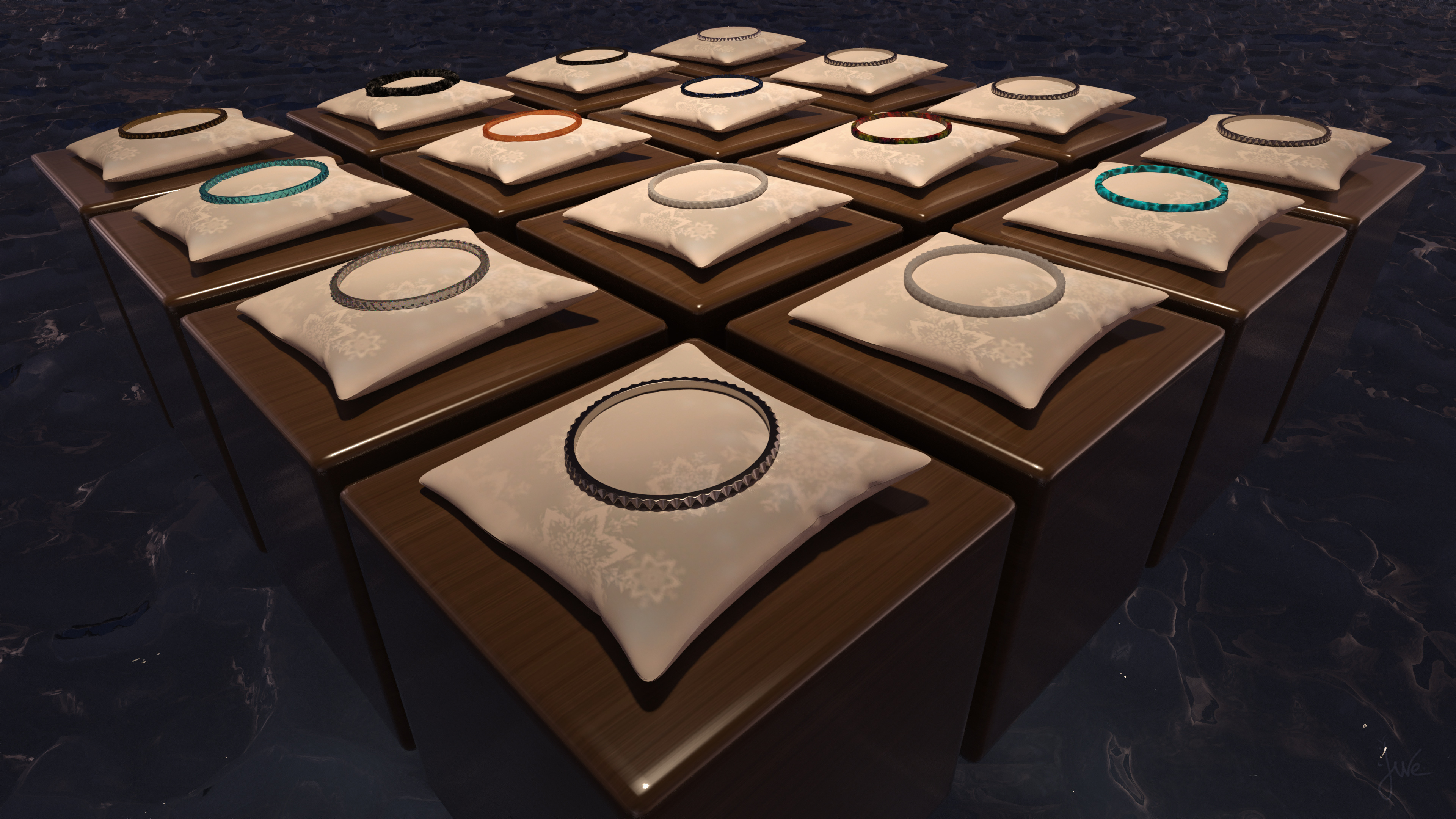

    Das Ergebnis hab ich als .obj exportiert, in DS geladen, auf ein schönes Schaukissen gebettet und wild durch meine Shader geklickt. Nach 20 Stunden Renderzeit kam mir die Erkenntnis, dass ich niemals eine Bienenwachskerze in IRAY in den Vordergrund stellen werde, ich habe den Render abgebrochen und den noch grieseligen Wachsring in Gimp weichgezeichnet. Logo draufgepappt, fertig.
    Und hier der Juwelierskasten.
