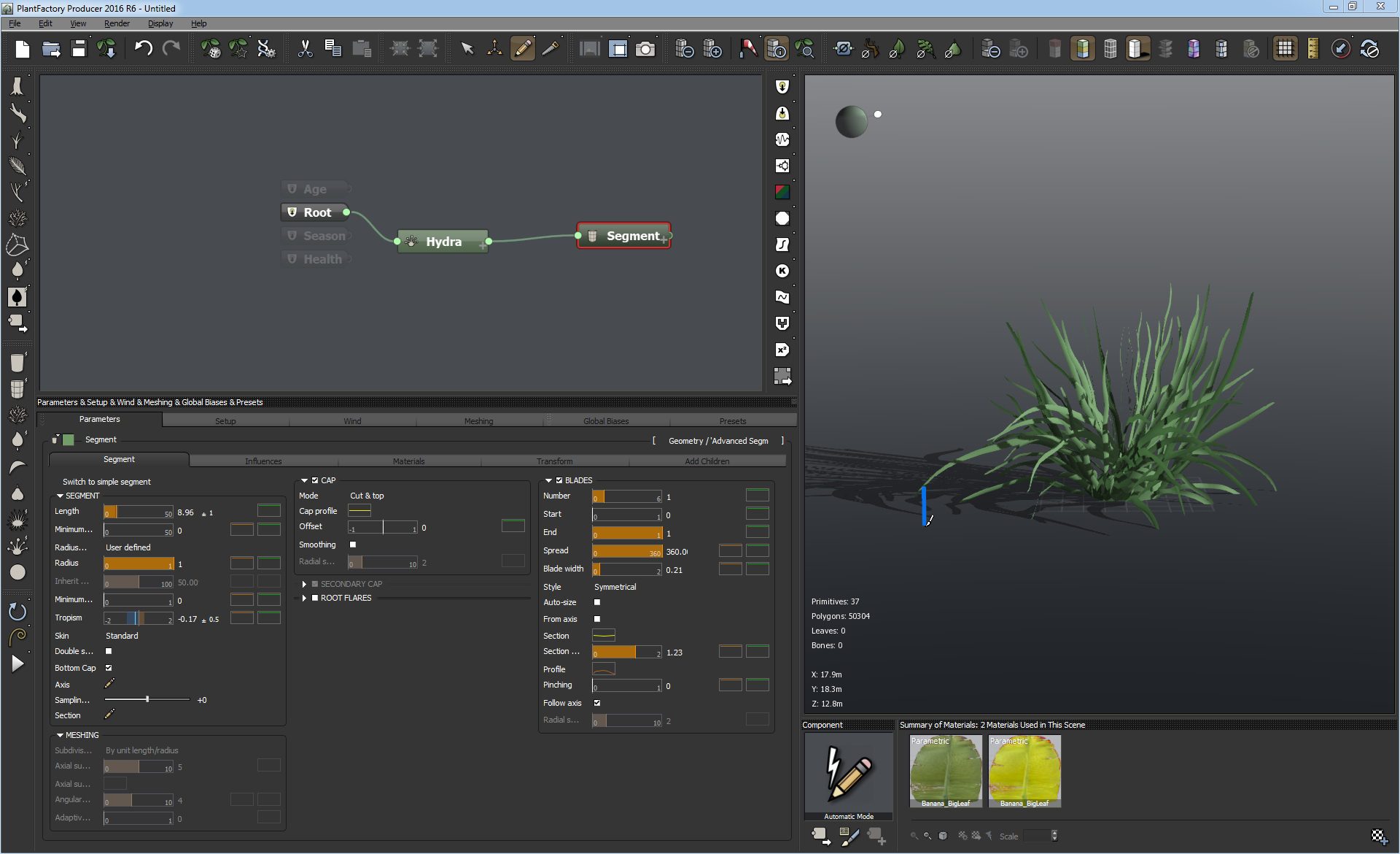

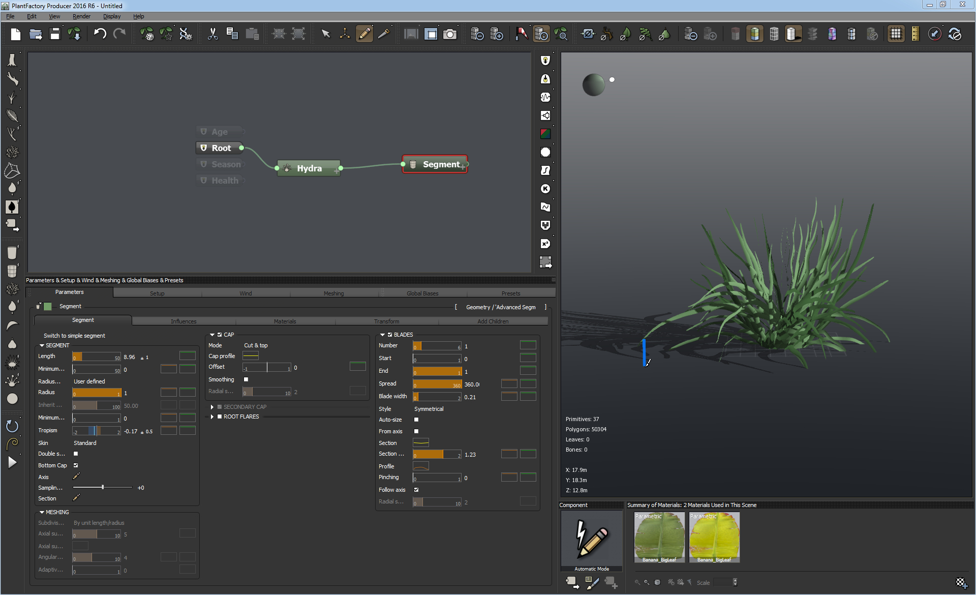

    Pdf mit einer Anleitung mit Screenshots, wie man sich sehr einfach ein vielseitig verwendbares Grad in Plantfactory erstellen kann.

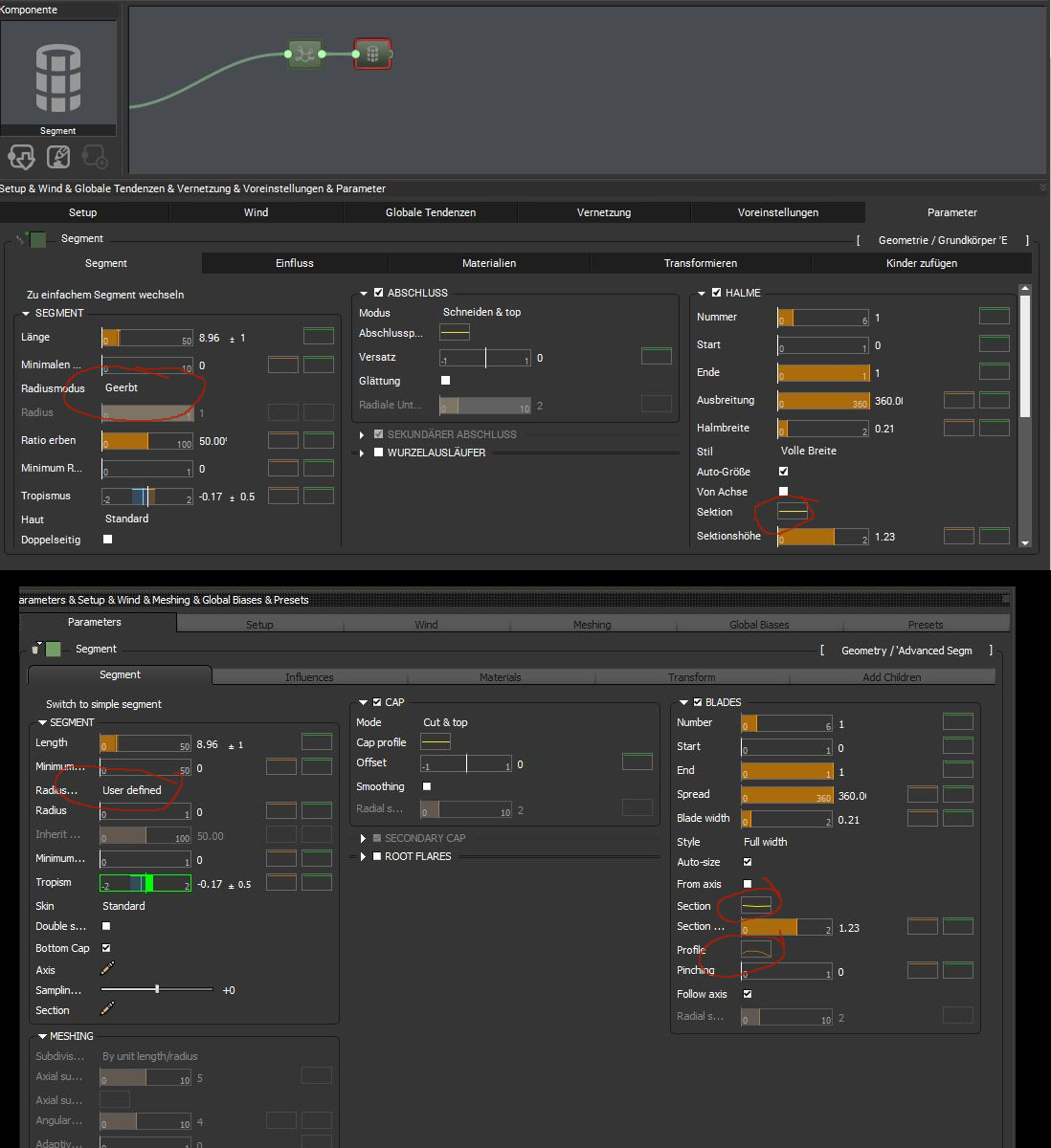

    Also ich hab nur mal 1. Hydra + Segment erstellt und exakt Deine Werte.
    Nun sieht das bei mir jetzt schon anders aus.
    1. baumeln die Halme sehr weit runter bis in Boden(hab nix an Tropismus gedreht !)
    2. erscheinen sie mir viel dicker/breiter als Deine und doller verdreht
    3. es scheinen schon so viel zu sein mit einer Hydra wie bei Dir mit 4 Hydranten :D
    :nachdenklich:
    Hydra/Hydra
    Segment/Segment
    Segment/Transformation
    Ich mein ich könnt das natürlich alles nur adaptieren, würde aber gern verstehen warum ?!
    LG Thunder

    Nur eine Hydra, Anzahl Hydranten erhöht, hier und da rotiert, Spitzen der Halme per Filter auf 0, Textur+Alpha rauf, und mit "alternate Mats" verschiedene Mats im Gras verteilt.

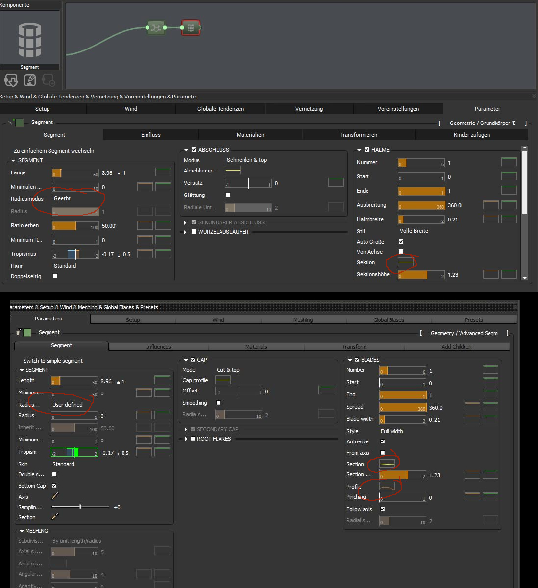

    da haben sich zwei kleine Übertragungsfehler eingeschlichen. Der eigentlich Einflussreichste ist, dass Du beim Segment beim Radius "geerbt" hast. Damit gibst du einen fixen Wert von 50% vor der dann beim Segment diese Unschärfe ergibt, denn das Segment ist die mittlere Blattader, wenn Du - wie in diesem Fall - Blades oder Halme definiert hast. Die mittlere Blattader ist bei mir aber unsichtbar, sprich im Radius auf benutzerdefiniert und null gestellt. (siehe screenshot Korrektur 1).

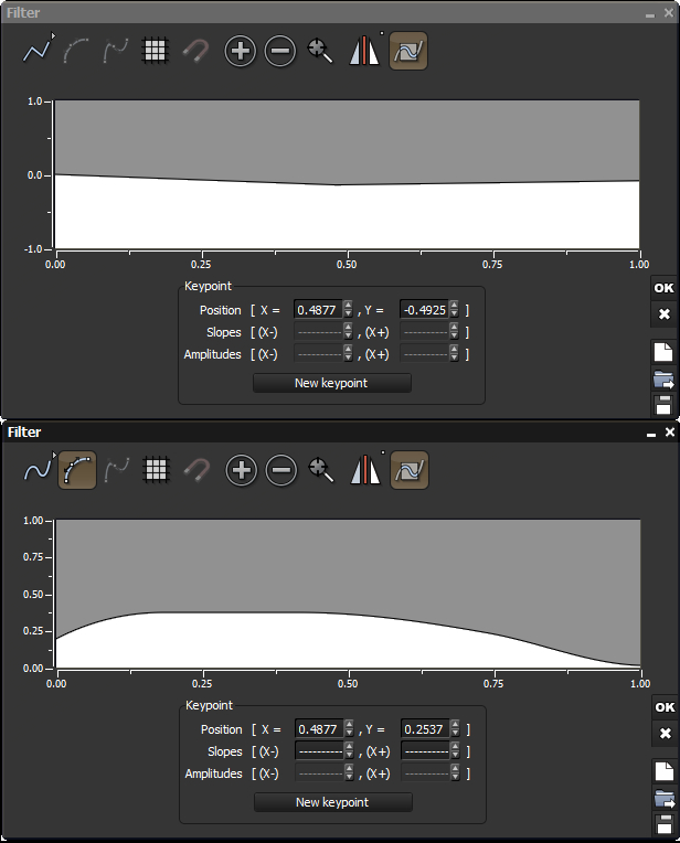

    Das zweite Problemchen ist, dass ich bei den Halmen die beiden Filter "Sektion" und "Profil" ebenfalls verändert habe. Man sieht es ganz leicht in der Übersicht. Ich habe Dir hier nun zusätzlich die genauen Einstellungen der Filter noch als Screenshot.
    Wenn Du diese Änderungen vornimmst, sollte das hinhauen und so aussehen wie im letzten Screenshot :)
