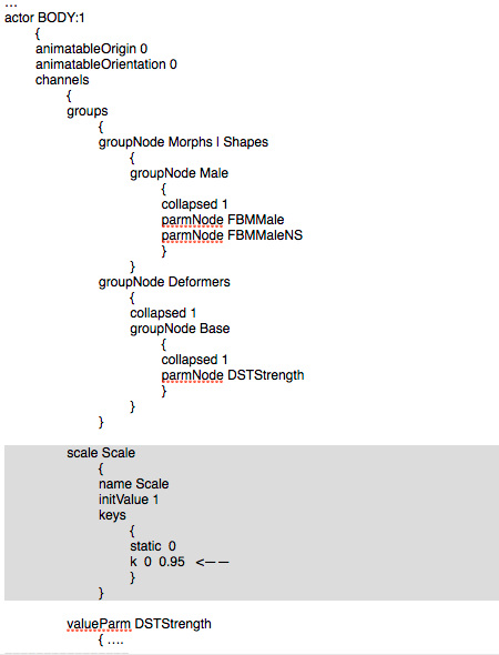

  • Poser schreibt beim Erstellen einer Morph-Injection in der Tat keine Skalierungs-Information in die PZ2 Datei.
    Wenn du die PZ2 Datei mit einem Texteditor öffnest kannst du das wie folgt selbst eintragen:
    Nach dem ’groups’ Block einfach den ’scale’ Block einfügen und an der Stelle auf die das ’ <——’ zeigt trägst du die gewünschte Skalierung ein.
    Das Beispiel kommt im nächsten Post bekomme gerade Text und Quellcode nicht in einem Posting hin.
  • Das mit der QuellCode Formatierung funktionier hier gerade nicht. Dann halt unformatiert. Hoffe du kannst trotzdem sehen was ich meine.
    actor BODY:1
    animatableOrigin 0
    animatableOrientation 0
    channels
    groups
    groupNode Morphs | Shapes
    groupNode Male
    collapsed 1
    parmNode FBMMale
    parmNode FBMMaleNS
    groupNode Deformers
    collapsed 1
    groupNode Base
    collapsed 1
    parmNode DSTStrength
    scale Scale
    name Scale
    initValue 1
    keys
    static 0
    k 0 0.95 <——
    valueParm DSTStrength
