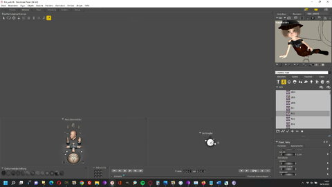

  • Hallöchen,
    ich war auf der Scuhe nach einer "Schule" wo man Poser von Grund auf lernen kann - aber die Schulen haben ja alle geschlossen oder schliessen gerade :(
    Nunja, hier mein Problem: Ich habe mir ein schönes Materialpack gekauft, hab es nun auch gechafft die Kleidung zu ändern (ging einfacher als ich dachte), aber wenn ich rendere ist alles glänzend.
    Wie kann ich das bei poser so einstellen dass ich es nicht glänzend haben möchte. Oder zumindest weniger.
    Danke schonmal für die Hilfe
    Viele Grüße

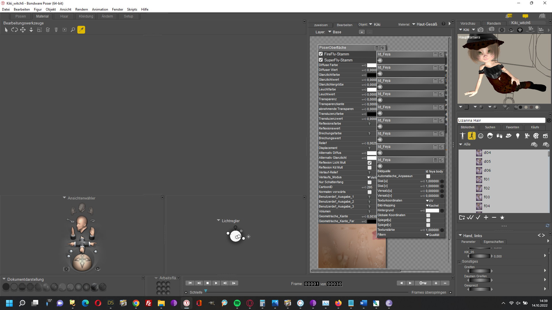

  • das ist doch in Poser in der Menüleiste oben.
    Der 1.Kasten Materialraum ist für "Glanzlichter" also den Glanzeffekt.
    Der 2.Kasten Materialraum ist für alle speziellen Textureinstellungen.
    (schwer durchzublicken, aber Helligkeit etc sind oben bei den ersten)

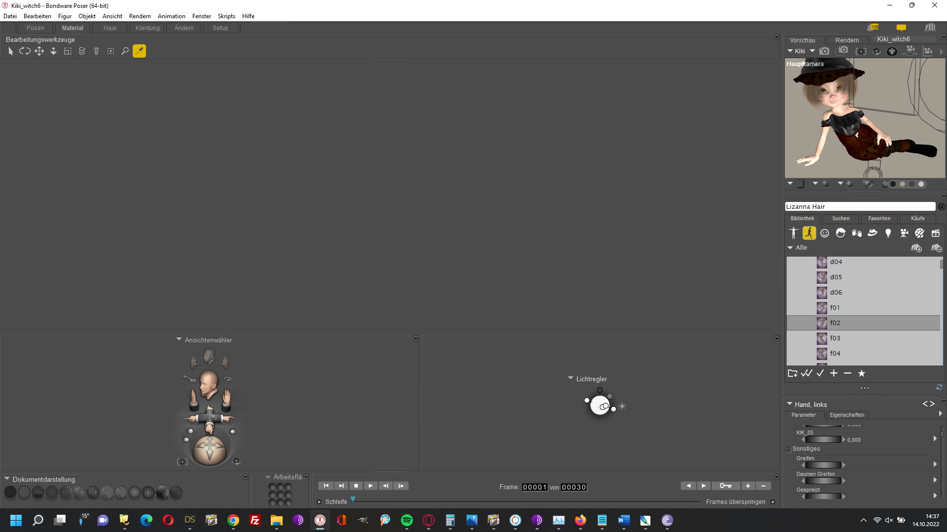

  • Ja, die im 2. Bild hinzugekommene Palette ist, was du brauchst. Klick die mal in den Vordergrund, so daß sie nicht mehr von den kleineren Paletten verdeckt wird, und suche nach Optionen mit der Bezeichnung "Glanzlicht" sowie "Reflexion" und spiele mal mit den numerischen Werten sowie den Farben herum; du wirst dann schnell verstehen, wie das funktioniert. Um Reflexionen im Endergebnis sichtbar zu machen, muß übrigens in den Renderoptionen "Raytracing" aktiviert sein.
    ich habe bisher alles via "Learning by Doing" gelernt - deswegen kenne ich die Begriffe nicht.
    Wenn es noch an solch grundlegenden Dingen wie Aufbau, Funktionsweise und Optionen der Software gebricht, möchte es evtl. sinnvoller sein, das Handbuch zu befragen. Damit wärst du sicherlich wesentlich schneller zum ersten praktikablen Tip gelangt.
    Die Anordnung der Paletten in deinen Screenshots sieht - mit Verlaub - a bisserl chaotisch und praxisfremd aus. Vielleicht wäre es eine gute Idee, die Einstellungsdatei von Poser ( = Preferences ) zu löschen und Poser danach neu zuu starten; daß sollte dir die werkseitig eingestellten Layouts bescheren.
