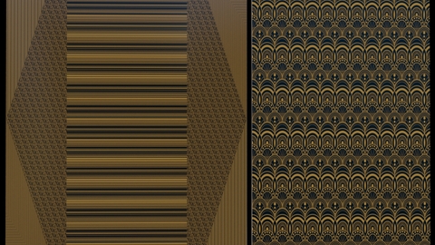

  • Leider bin ich mit meinem Wissen nicht dahintergekommen, warum die Texturen auf den Objektoberflächen manchmal sehr merkwürdig aussehen.
    Es handelt sich um das Erstellen von eigenen Räumen, aber dabei stoße ich auf Probleme, sobald die Oberfläche nicht mehr nur einfarbig sein soll.
    Die Wand links stammt aus einem bestehendem Raum eines gekauften Content. Rechts ist ein normaler Cube mit der gleichen Textur (Tapete) auf einer Seite belegt.

  • Das liegt vermutlich daran, dass man Texturen an das jeweilige Objekt anpassen muss bzw. kann. Das geht über den Surface Tab. Unter Geometry findest du die Rubriken Horizontal/ Vertical Tiles und Horizontal/ Vertical Offset, hier kannst du die Größe und Ausrichtung der Textur anpassen. Auch mit dem Layered Image Editor (LIE) kann man die Texturen weiter anpassen.
    Texturen passen im Gegesatz zu Shadern nur auf ein für sie erstelltes Objekt.
  • Habe ich bereits versucht, aber es sieht so aus, als wenn die Fläche zerstückelt ist und daher kein einheitliches Muster erstellt werden kann.

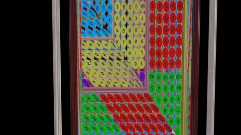

    Bei einem ähnlichen Problem bin ich hier am verzweifeln. Der Bilderrahmen zeigt das Bild in gespiegelter und zerstückelter Form an. Ein Schieben an den Offset-Reglern bringt nur ein anderes zerstückeltes Bild.
    Links Bildinhalt ist eine Texttafel - Rechts Bildrahmen mit Bildinhalt (Bild mehrfach vorhanden und auf dem Kopf)
    Das Problem scheint mir doch tiefer zu liegen (UV-Map??) Aber wie kann ich eine UV-Map anpassen?
  • Nachtrag zu dem Bildproblem:
    Mit Blender habe ich das Material BILD selektiert und mit "Smart UV Project" hat es soweit geklappt, dass ich jetzt mit Horizontal Tiles, das Bild richtig ausgerichtet bekommen habe.
