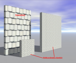

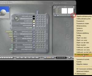

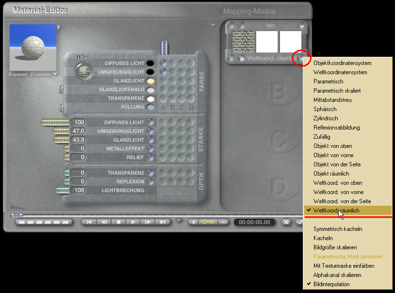

Du musst wahrscheinlich die Ausrichtung deiner Textur verändern. (die Kugel unten rechts bei den drei Bildern im Materialeditor)
(siehe erstes Bild)
Da stellst du die Textur deiner Mauer auf 'Weltkoordinaten räumlich'.

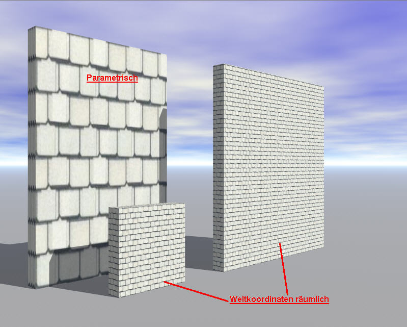

(siehe zweites Bild - als schlechtes Beispiel hab ich mal ein Mauerstück mit 'parametrisch' reingestellt)
Nun kannst du deine Mauer in der Größe verändern ohne daß die Textur sich mitändert.Ich hoffe das hilft dir jetzt weiter!
