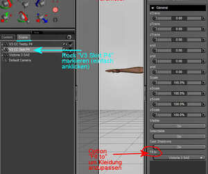

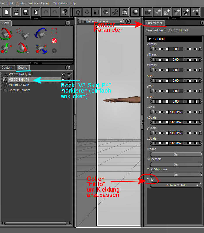

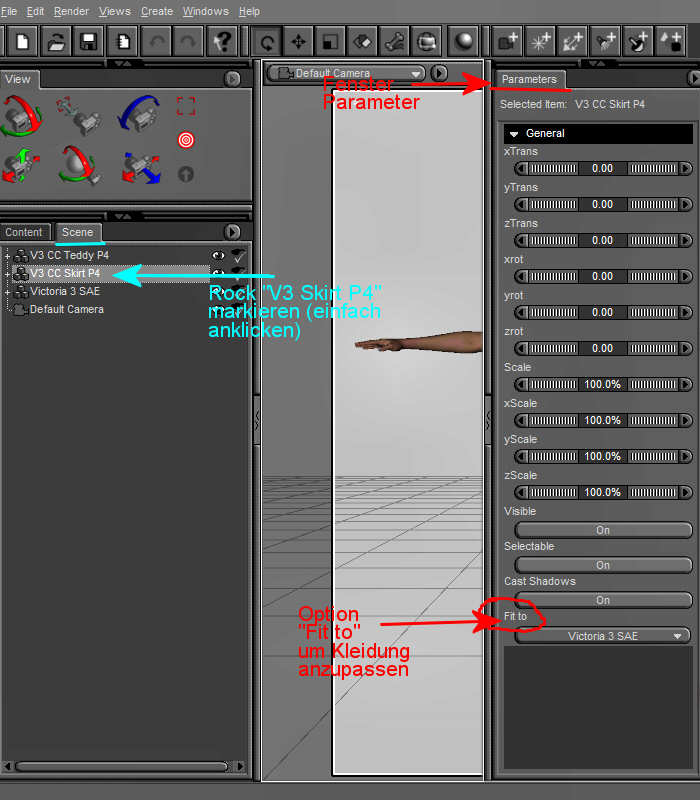

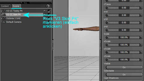

  • Die Sachen müssen für die jeweilige Figur sein, also wenn du die Jessy nimmst, dann müssen die Klamotten auch für die Jessy sein. Wenn du die Vicky 3 verwendest, dann müssen es auch Klamotten für die Vicky 3 sein.
    Ist die Figur erstellt und du willst sie anziehen, dann markiere im Fenster "Scene" deine Figur, z.B. Vicky und verpasse ihr dann die Sachen. Meistens werden sie richtig an die Figur angepasst. Sollte das nicht der FAll sein, dann markiere im Fenster "Scene" dein Kleidungsstück, wechsel ins Fenster "Parameter" , dort befindet sich unter den Skalierungsriegeln eineOption " Fit to". Mit dieser Option kannst du die Sachen anpassen. Einfach auf den Pfeil neben dem Wort (das unten im Balken steht) klicken und die gewünschte Figur aus der sich öffnenden Liste wählen. Arbeitest du z.B. mit der Vicky 3, so müsstest du die Vicky 3 nehmen, weil ihr ja die Sachen angepasst werden sollen.
