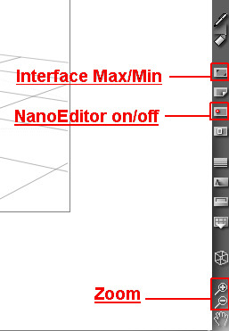

    ich hab nen Problem. Ich bin gerade an einem Bild. Nun ist durch irgendeine Taste die ich ausversehen gedrückt habe, das Bild wesentlich kleiner. Undo hab ich zu spät gedrückt :( Zudem habe ich am Trackball jetzt eine kleine Ansicht. Also habe ich die Kameraansicht nicht mehr als Großbild. Hab schon versucht die Ansicht zu ändern - leider ohne Erfolg.
    Weiss jemand Rat, wie ich meine Einstellung wieder kriege?

  • Du brauchst nicht unbedingt neu installieren!
    Entweder du hast, wie im Screenshot gezeigt, den Knopf gedrückt um deine Arbeitsfläche dem Bild anzupassen (Interface max/min) oder du hast mit einer der beiden Lupen gezoomt (Zoom).
    Das mit der kleinen Ansicht am Trackball liegt daran, daß du dir den Nano-Editor eingeschaltet hast.
    Alle drei Funktionen sind in der schmalen Leiste rechts in deinem Arbeitsfenster.
