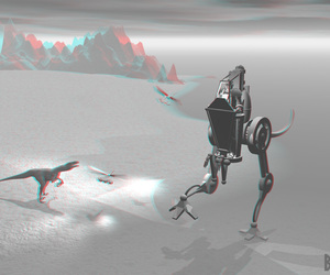

  • Hat eigentlich schon jemand hier im Forum versucht, mit Bryce 3D-Bilder (Anaglyphenbilder, also mit Rot/Cyan-Brille) zu erstellen? Und was für Erfahrungen habt Ihr damit gemacht?
    Anbei mal ein Versuch von mir, das Bild hab ich im Bryce 2x aus leicht abweichenden Positionen gerendert und dann im Photoshop montiert.
  • Wahnsinn :top
    Ich hab mal eins gemacht, aber der Effekt stellte sich nicht ein X(
    Bei deinem Bild funktionierts allerdings! (Hab zufällig noch ne alte Micky-Maus-Brille rumliegen ;) )
    Mfg, Zuzler
    Einmal editiert, zuletzt von Zuzler (15. April 2006 um 14:07)
  • Ich habe hier auch noch eine uralte Rot-Grün Brille aus der Zeit, als mal TV-Sendungen in dem Format ausgestrahlt wurden. Der Effekt stellt sich sehr sauber ein! Klasse!
    (Es tut allerdings etwas weh, wenn man sie danach wieder abnimmt)
    Könntest Du ein paar Details preisgeben, wie man die beiden Bilder im Photoshop verarbeiten muß?
    Viele Grüße
    Carsten

    Bei meinem Beispielbild oben habe ich den Dinowalker als Mittelpunkt gewählt und die beiden Farbebenen auf Höhe des Piloten möglichst zur Deckung gebracht, während sie dann vorn und hinten weiter voneinander abweichen.
