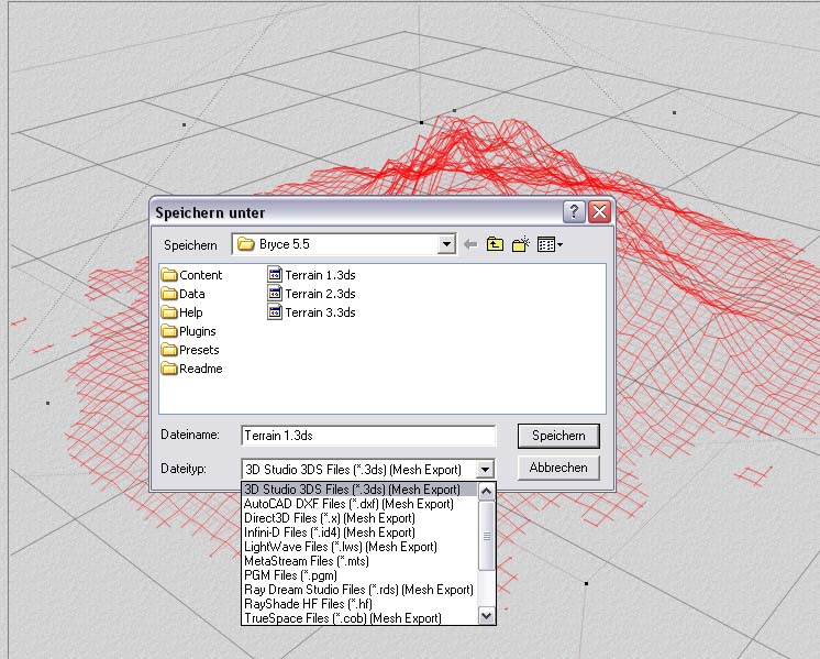

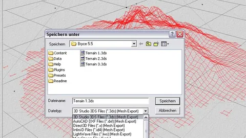

    also im Prinzip soahC hast du alles richtig gemacht. Erst das Terrain in Bryce erstellen, Material zuweisen. Dann bei ausgewähltem Terrain "File|Export Object..." aus dem Dateimenü auswählen.
    EsIm nachfolgenden Dialog das entsprechende Fileformat auswählen (siehe Bild 1), ich habe einfach mal 3ds genommen, manche Formate funktionieren besser, manche schlechter, muss man einfach mal ausprobieren.

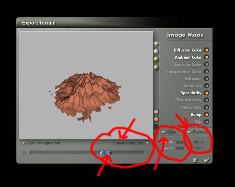

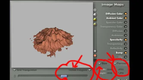

    Im darauffolgenden Dialog kann und sollte man dann einige Einstellungen vornehmen (siehe Bild 2). Zum einen sollte man die Polygonzahl wesentlich erhöhen (kostet zwar Performance, aber wir wollen ja ein ansehnliches Terrain...) und zum anderen die Größe und Dateiart der Textur-Maps einstellen (2048x2048 ist eine ganz ordentliche Auflösung für mehr Details).
    Die gelben Punkte auf der rechten Seite zeigen uns an, welche Maps Bryce automatisch beim Export erstellt.
    Danach nur noch auf das Häkchen klicken und warten...

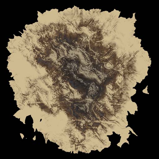

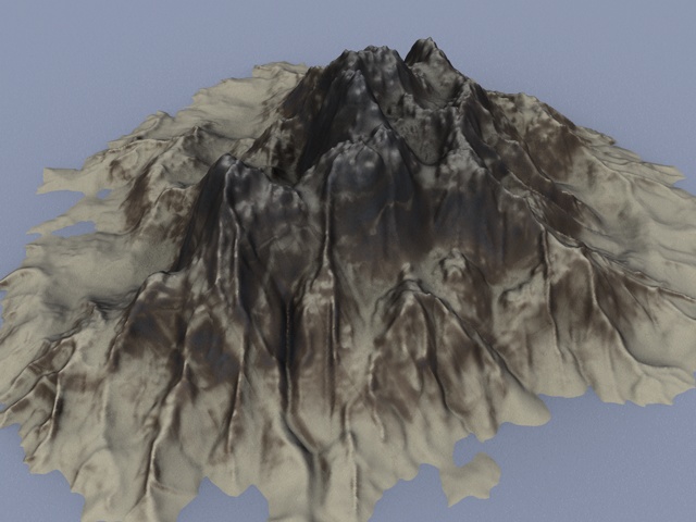

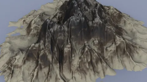

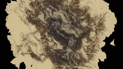

    Eine Color-Map aus Bryce exportiert sieht z.B. so aus wie Bild 3 und ein fertig in C4D gerendertes Terrain aus Bryce sieht aus wie in Bild 4.
