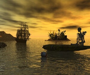

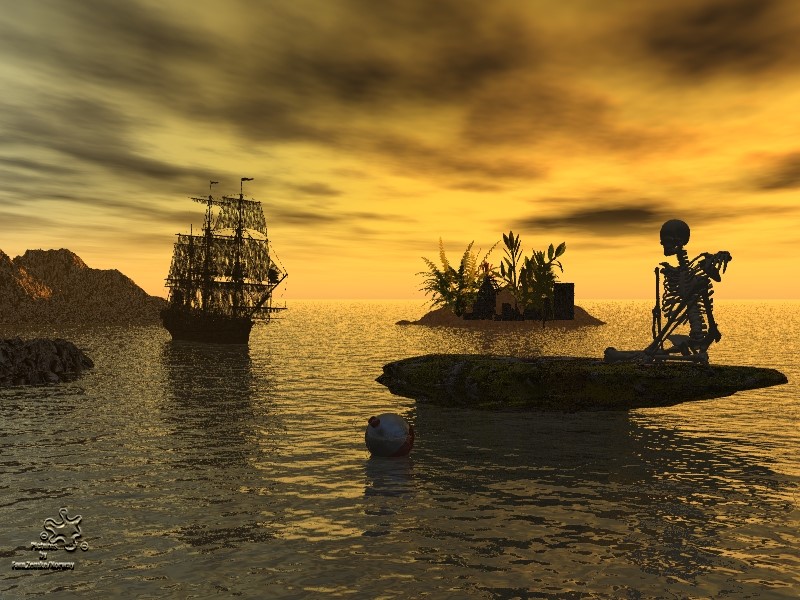

Das Bild sieht gut aus, nur stimmen die Proportionen nicht. Wenn du schaust, die Pflanzen auf der Insal dind fast so gross, wie das Schiff und meines Erachtens weiter Hinten. Dann hat es noch ein Fass auf der Insel, oder was ist das?
Sonst habe ich keine Kritik mehr.

also das dritte bild hats mir angetan. was für ein gigantischer himmel, einfach spitzenklasse. der rest wurde ja schon gesagt....

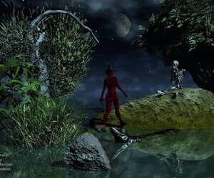

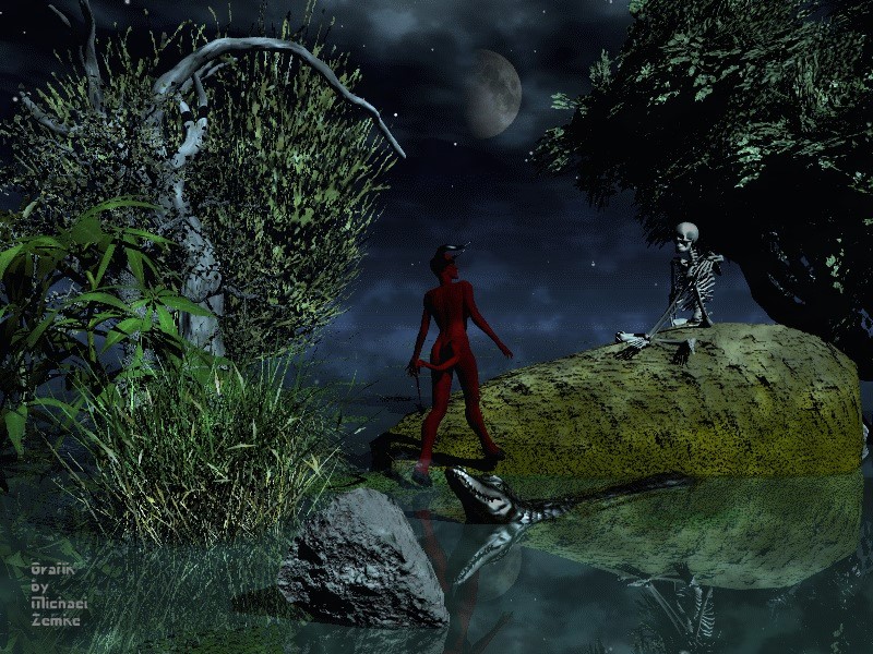

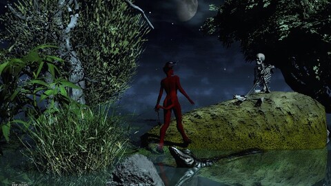

guten morgen habe nun nochmal dran gearbeitet ist nun aber ein völlig anderes bild geworden.aber irgendwie habe ich probleme in poser das die probst an der stelle fest sitzen wo sie sollen siehe schwanz von der dame.also üben üben...
