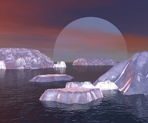

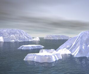

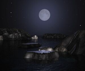

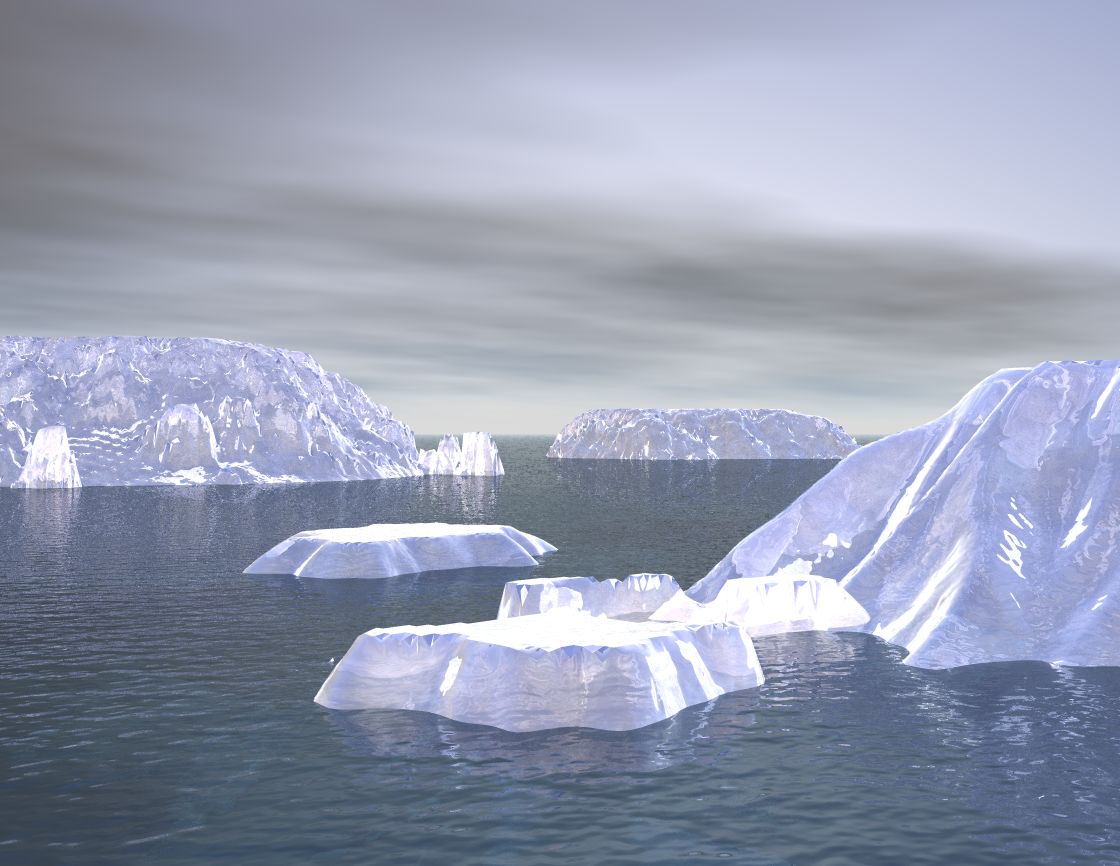

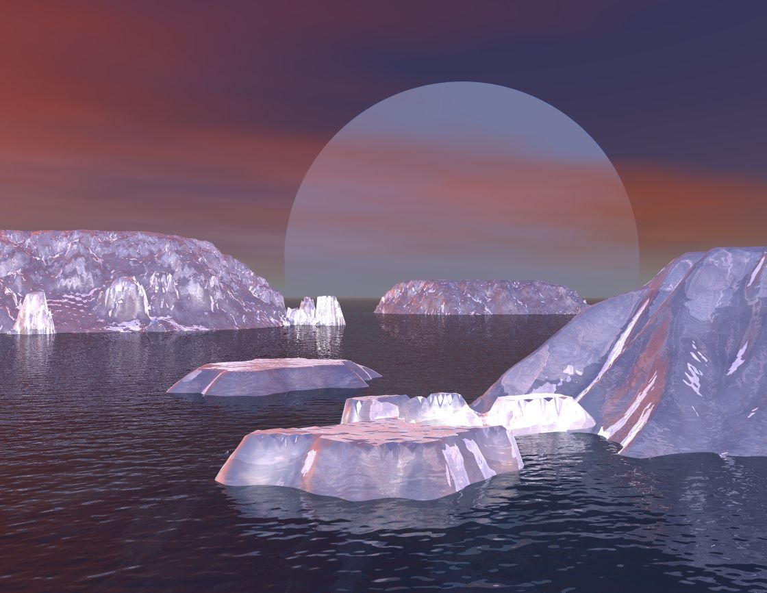

  • Hi Sharwyn,
    das linke ist farblich sehr stimmungsvoll, das mittlere mystisch-geheimnisvoll und das rechte schon sehr realistisch getroffen :D
    So nu kommts mal wieder (*grins*): bei allen dreien ist die Textur des Eises zu grob skaliert

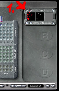

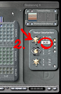

    Ich hab mal schnell ein Minizwerg-tut gemacht, kuckst du ;D
    Du gehst im Material-Editor auf den angezeigten Knopp (1), dann geht das Feld auf wie im zweiten Bild gezeigt. Du nimmst das obere Werkzeug zum Skalieren der Textur (2). In den Feldern für x, y und z steht jeweils die gerade eingestellte Prozentzahl (bei default oft 0%) Auf diese Zahl klickst Du und erhältst ein kleines weißes Eingabefeld. Da gibst Du dann für alle drei (x, y, z) jeweils den gleichen, neuen Wert ein, z.B. x=20%, y=20%, z=20%. Wenn die Textur kleiner dimensioniert sein soll, nimmst Du größere Prozentwerte und umgekehrt. Das war`s schon soweit...
    Hat doch gar nich weh getan ;D
    In den 2 kleinen Bildchen ganz unten ist je ein Beispiel wie das gleiche Eis-Material bei 10% und bei 55% ausschaut...

  • Hi Waldemar ,
    danke für das Tutorial , ich werde das ganze nochmal überarbeiten. Setzt man generell beim Skalieren die Werte auf allen drei Achsen gleich?
    Liebe Grüße Sharwyn
    Lass Dir Deine Einzigartigkeit nie nehmen. Marionetten gibt es schon genug!
  • Hi Sharwyn,
    keine Ursache :D - im Allgemeinen ja, wenn Du ein vorhandenes Material im eigentlichen Aussehen erhalten, aber dabei den Maßstab neu anpassen möchtest. Wenn Du unterschiedliche Werte einsetzt kommt es zu Verzerrungen, vergleichbar z.B. mit einer Bildgrößenänderung in einem Bildbearbeitungsprogramm, wenn Du nur die Höhe oder nur die Breite eines Fotos skalierst und die andere Seite unverändert läßt.
    Wenn Du eine konkretere Vorstellung vom Resultat hast das Du erreichen willst, bzw. weißt wie sich solche Veränderungen auf eine Textur auswirken, kannst Du das natürlich bewußt einsetzen um ganz andere Effekte rauszuholen. Hier ist wieder Probieren und Experimentieren angesagt. Zusammen mit den anderen 2 Werkzeugen darunter, "drehen" und "verschieben", kannst Du Dir mit etwas Übung jedes Material so einrichten daß es sich optimal in Größenverhältnis und Perspektive in Dein Motiv fügt.
    Ganz wichtig sind dabei auch die Parameter, welche Du über den kleinen Knopp unten rechts am Vorschaufeld findest wie z.B. "Weltkoordinatensystem", "Objektkoordinatensystem", "Parametrisch" etc. womit Du das generelle Verhalten des Materials bzw. der projizierten Textur bestimmst.
    Maxime hat gestern in einem anderen thread die Übersicht aus der deutschen Doku hierzu gepostet, ich setze die hier jetzt noch einmal dazu, damit Du das alles mal zusammen als Info hast:

  • So , hier ist denn mal die Überarbeitung nach deiner Anleitung , Spacebones.
    Ich hab die Textur nun skaliert , also den Wert prozentual erhöht.
  • Hi,
    hast aber erstmal ganz vorsichtig angewendet!? :D Du kannst ruhig die Prozentwerte noch etwas erhöhen. Versuch Dir einfach mal so`n Fernsehbild aus der Arktis in Deiner Vorstellung zu rekapitulieren, z.B. "wie sieht eine Rieseneisfläche aus im Gegensatz zur Oberfläche eines Eiszapfens?"
    Je dicker ja die Eisschicht wird, desto weniger transparent ist sie auch. Daher erscheinen Gletscher z.B. auf Fotos je nach Lichtverhältnis auch weiss, bläulich, dreckig-grau oder als eine Mischung aus allen dreien. Da das angewendete Material ja transparent ist und auch bei kleinerer Strukturierung diese Eigenschaft beibehält, müßte man hier etwas nachhelfen:
    Du kannst z.B. versuchen, im Materialeditor unten links für Reflektion und Lichtbrechung ( reflection / refraction ) andere Werte einzugeben (oder einfach die kleinen "Säulen" mit der Maus ziehen) und sehen was passiert.
    Eine weitere Möglichkeit (welche aber dann auch länger zum Rendern braucht) wäre, die Eisberge zu duplizieren und das jeweilige Duplikat ein wenig kleiner zu machen, so dass es ganz unter der Oberfläche des äußeren Eisberges verschwindet. Dem Duplikat innen weist Du dann eine weniger transparente Oberfläche zu, möglichst mit Weissanteil. Den Prozess kannst Du mehrmals wiederholen und die inneren Schichten immer undurchsichtiger machen. Das kann, abhängig von den Grundeigenschaften des Materials, eine total coole Tiefenwirkung erzeugen.
    Liebe Grüße
    Waldemar

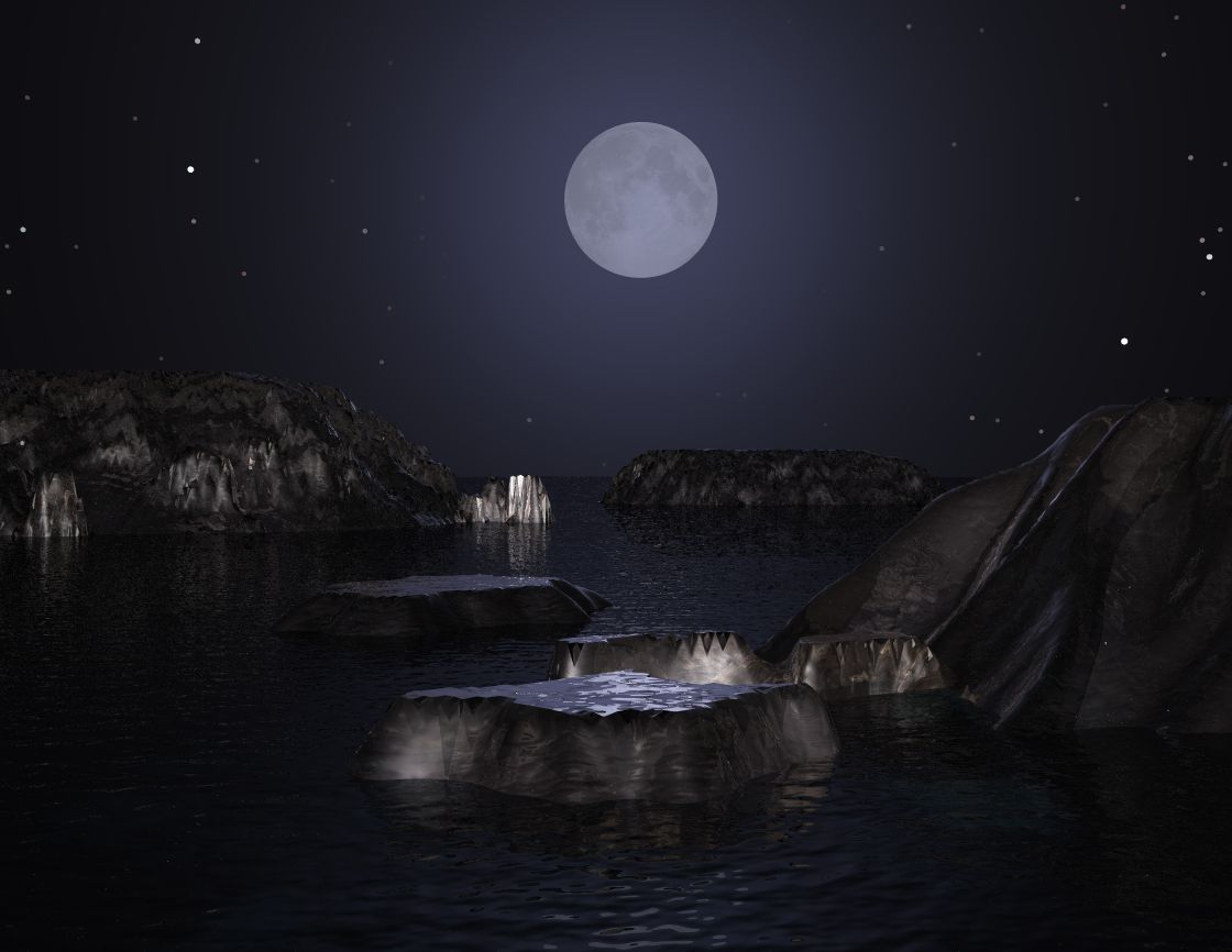

  • Hi Waldemar ,
    hab ich nicht vorsichtig angewandt , hab die Werte auf allen drei Achsen von 26,6% auf 70 % erhöht und war danach dann einigermaßen enttäuscht , dass man davon so gut wie nichts gesehen hat , zumal das rendern ja immer ne Ewigkeit dauert :(
    Das mit der Reflektion werde ich demmächst dann mal probieren.

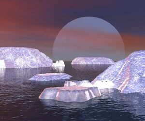

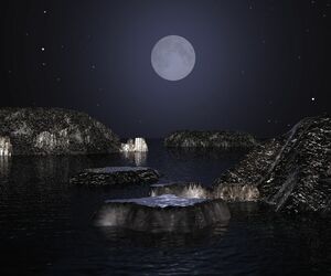

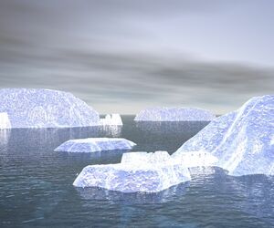

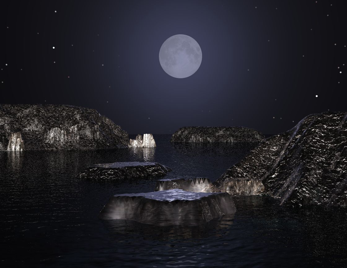

  • Hi Waldemar ,
    ich hab nun noch mal ein wenig an der Reflektion und den Reliefwerten herumgeschraubt . Hier nun mal die Ergebnisse
    PS: Jetzt sieht man wenigstens nen Unterschied ;)
  • Jo! :D Beim Nachtbild sieht die Transparenz des Materials natürlich sehr surreal aus. Sofern Du das wirklich ganz realistisch haben willst könntest Du jetzt noch den erwähnten Trick mit dem Material duplizieren anwenden:
    Duplizierten Eisberg etwas kleiner als sein Original machen, so dass er sich sozusagen "in sich selbst versteckt" und auf den inneren "Bruder" ein anderes, wenig oder gar nicht transparentes weisses oder lichtblaues Material anwenden. Das gibt einen ziemlich echten Eiseffekt, kann Dir aber den Tag verrendern...
    Sieht doch nun schon wesentlich besser aus! :D
    Viel Spass beim Materialexperimentieren!
    Gruss
    Waldemar

  • Hallo Sharwyn,
    dass das immer noch dunkler als echtes Eis ausschaut kann jetzt eigentlich nur noch am (ohnehin etwas schwachen) Mondlicht liegen, das in Bryce ja so wie die Sonne bei Tagstimmungen als einzige Lichtquelle dient. Und der Mond liegt in der Mitte Deines Bildes, Du schaust also immer auf die Schattenseiten der abgebildeten Objekte. Da kannst Du Dir helfen indem Du eine oder mehrere unsichtbare (kugelförmige) Lichtquellen so in der Szenen platzierst, wie auch ein Fotograf sein Motiv korrekt ausleuchten muß. Auch hier -oder gerade hier- ist rumschieben und Probieren angesagt bis Du eine Stimmung erreichst, die glaubhaft aussieht bzw. die Dir gefällt.
    Die Leuchtkraft solltest Du ganz niedrig halten und auch mit dem Wert etwas rumspielen :D
    Wenn ich nochmal genau hinschaue seh ich allerdings: es sieht so aus, als hättest Du das schon getan, in dem Falle vielleicht noch etwas "nachregeln"
    Kleine Details können ein Bild ja schon deutlich verändern...
    Bis später
    Gruss
    Waldemar
    Geist ist geil!
    Einmal editiert, zuletzt von spacebones (24. August 2006 um 10:58)
  • Gern geschehen! :D
    Ja das sieht doch wohl um Längen besser aus! Gratuliere, eine wirklich ausgeleuchtete Szene!
    Das Wasser kommt jetzt sehr schön raus und das Ganze wirkt als gäbe es hinterm Rücken des Betrachters ein Ufer mit einem hellen Scheinwerfer, welcher zur See hin gerichtet ist.
    Natürlich könnte man noch... (*schelmisch grins*) aber ich denke mal Du solltest das hier und jetzt als fertiges Werk betrachten und, damit es nicht langweilig wird, an ein neues Motiv gehen um Dich dort mit den Möglichkeiten die Du gerade kennengelernt hast "auszutoben"...
    Viel Spass weiterhin :D
