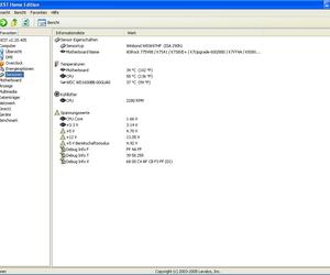

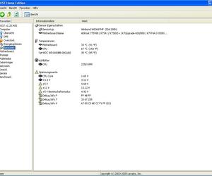

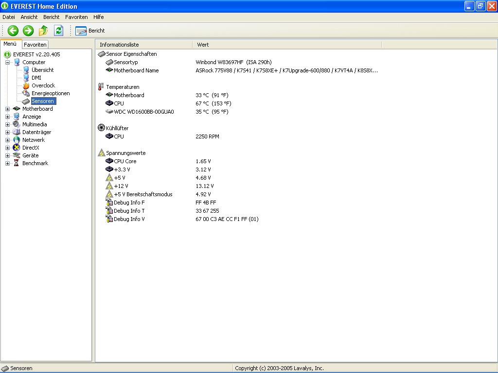

    ich hab mir everest installiert und nach reichlich 3min die Temperatur ausgelesen. Habe Bryce danach aber gleich beendet. Hatte "Schiss", dass der PC sich wieder verabschiedet. Heute abend teste ich Bryce aber nochmal, entweder bis der PC ausgeht oder bis ich endlich auch mal ein Anfangsbild abspeichern kann.
    Hier noch der Screenshot von everest:
  • ziemlich eindeutig ein thermisches problem, 67° sind für einen athlon XP zu viel!
    zwar können diese prozessoren ~ 90° ab, aber die meisten boards machen bei 70° schluss.
    reinige mal den cpu kühler und schau nach ob sich dessen lüfter dreht.
    edit: achja, dein netzteil ist auch nciht das beste wies scheint, auf 3,3 und 5V liefert es eigendlich zu wenig strom (toleranz = 5%) und auf der 12V leisutng zuviel. ist das ein fertigrechner oder hast du dir den selber zusammengestellt/zusammenstellen lassen ?

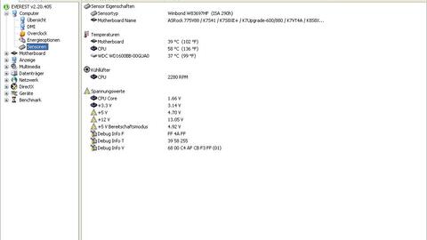

    So, ich hab den Lüfter und den Kühler der CPU gereinigt, war viel Staub dran. Hab jetzt im Bryce eine halbe Stunde gearbeitet und dann folgenden Screenshot vom everest gemacht:
    Vielen Dank für die guten Tips von euch allen. Es scheint ja jetzt zu funktionieren.
