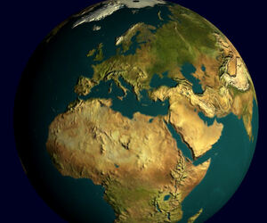

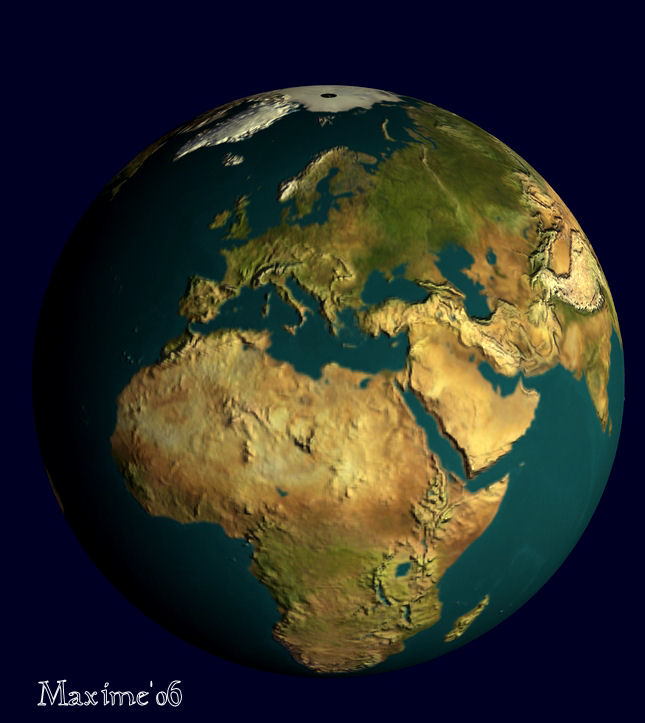

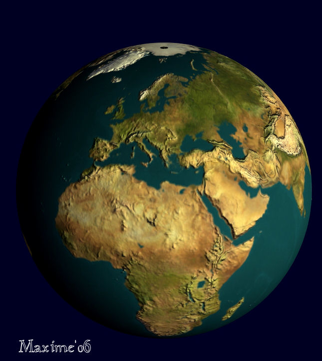

    z.B. habe ich einer Kugel die .bump-map der Erde zugewiesen, noch ein paar Einstellungen der entsprechenden Parameter vorgenommen und schon hatte ich eine Struktur auf der Kugel, wo die Gebirge sichtbar wurden. Man lädt dann im Surface-Tab die entsprechende Textur und stellt hier ebenfalls .bump und displacement ein, um Feinheiten sichtbar zu machen.
    Das Ergebnis mit dem Heightfield Plugin ist schon überzeugender, als wenn man alles nur über die Textur machen müsste.
    Man kann sich z.B. auch ein Graustufenbild für eine Plane erstellen, z.B. um einen kleinen Graben oder Hügel auf einer Ebene darzustellen, die Heightfield-Plane erstellen und hier dann das Graustufenbild laden. Die Fläche wird dann anhand des Graustufenbildes deformiert (wie stark ist auch mit den Optionen im Parameterfenster regulierbar).
    Hier mal ein Beispiel für die Erdkugel...
