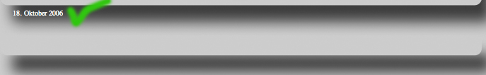

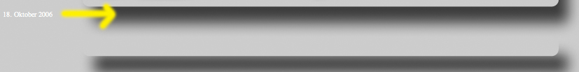

    danke für die Info. So, habe es jetzt mal ausprobiert ... grrr hilft nichts. ich muss wohl irgendetwas falsch machen. Ich habe jetzt mal zwei Screenshots gemacht. Das mit dem grünen Haken ist positioniert und das mit dem gelben File ist dann passiert, wenn ich die Größe vom Browserfenster verändere. Ich habe wie ihr gesagt habt, ein weiteres DIV direkt im Body-Tag eingebaut.
    Der Hintergrund ist eine Tabelle mit Bildern drinnen.
    Was müsste ich noch machen? Habt ihr noch weitere Ideen?
    Bin schon am verzweifeln ...
    Viele Grüße
    Wolfgang
