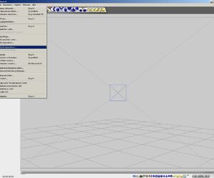

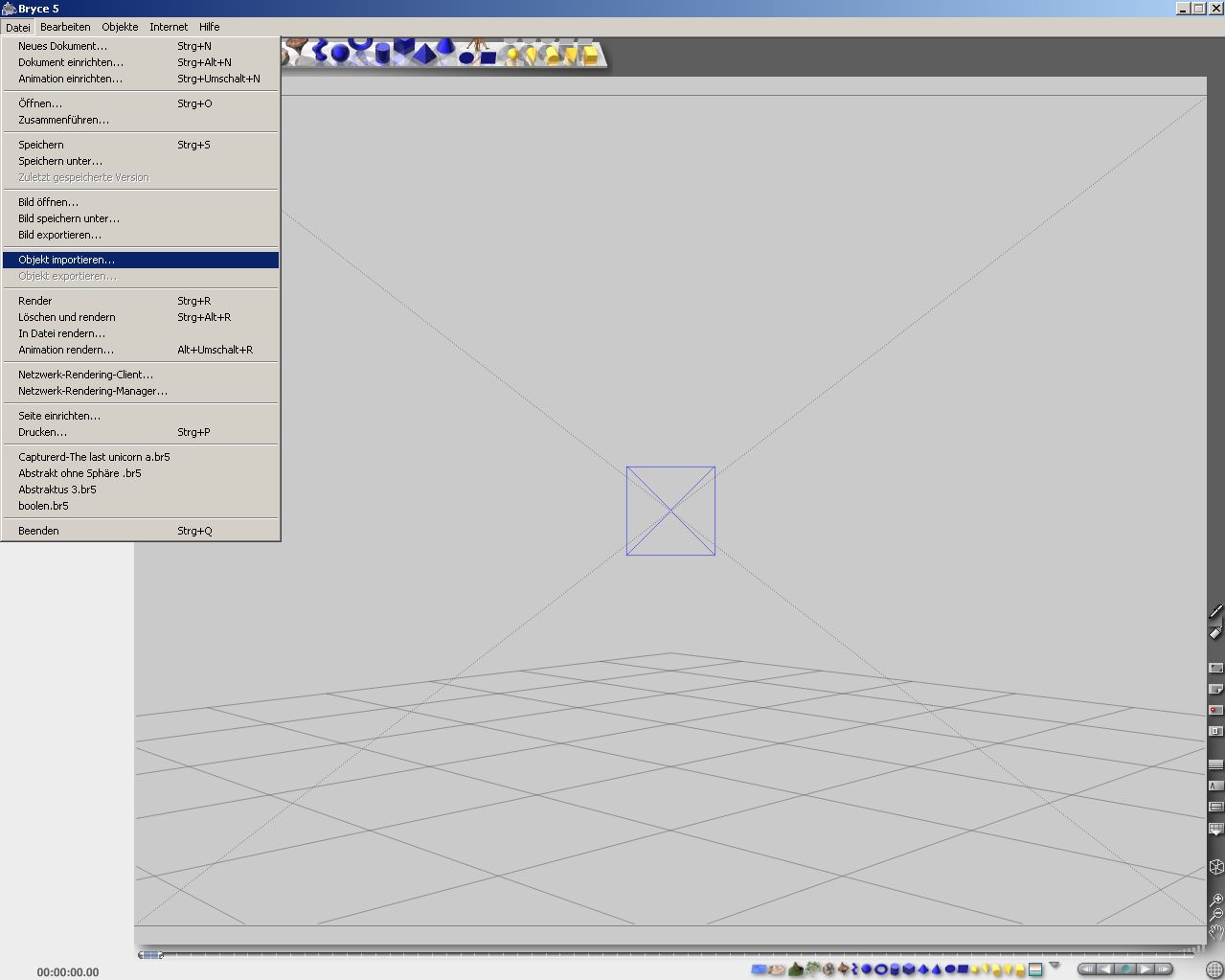

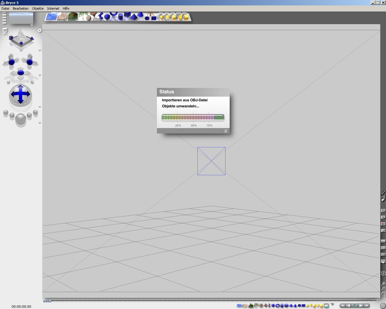

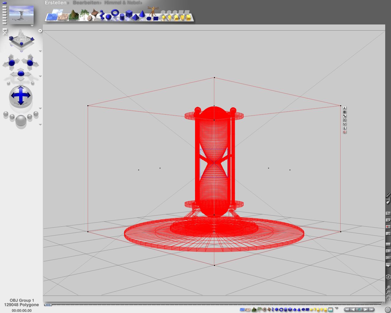

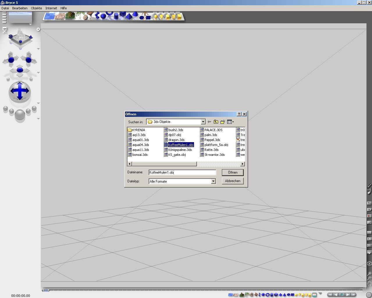

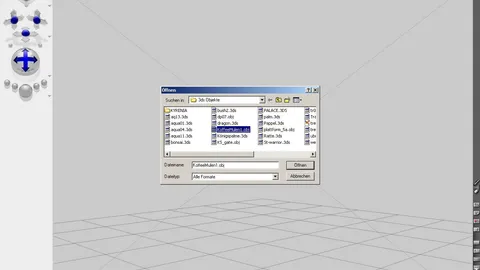

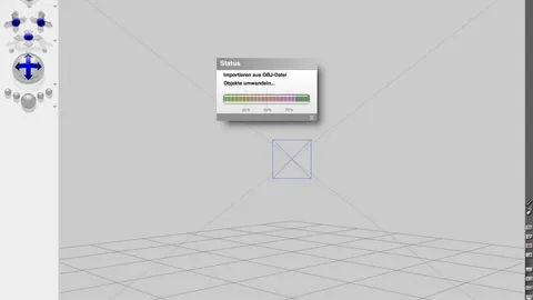

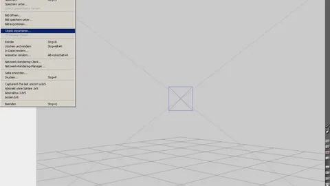

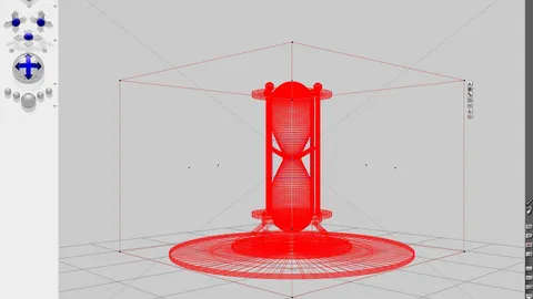

Hallo derbatik
Ich hab mal ein paar Shots zur Erklärung gemacht . Vielleicht hilft das ja weiter .......
Gruß Sharwyn
danke sharwyn... auf diese art bin ich anfangs gar net gekommen....gggggg
Über diesen Weg holt man auch 3ds Objekte und DXF Objekte in die Szene
