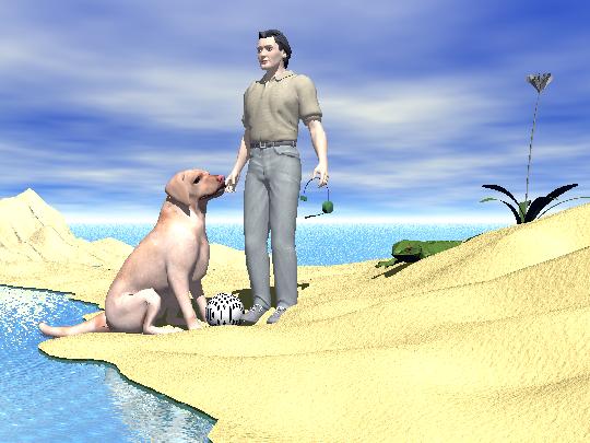

Hallo!
Jetzt habe ich auch gleich eine erste Frage zu meinem Bild:
Wie bekomme ich links und rechts den Sand flach?

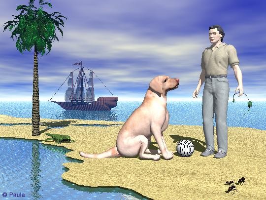

Verwendetes Programm: Bryce 5
Hallo!
Hi Paula!
Die Textur und die Form des 'Sandterrains' sind dir schon mal gut gelungen.
Zum Terrain ein Vorschlag:
Skaliere das Terrain etwas größer und versenke es etwas unter die Wasseroberfläche. Das Terrain scheint über dem Wasser zu schweben. Hund und Herrchen müssten dann wieder im Sand plaziert werden.
Genau. Einfach ein Stückchen tiefer absenken.
Ist schon ein super Anfang! ![]()
esha
Wenn ich es absenke, habe ich aber trotzdem noch die Hügel - ich wollte einen flachen Sandstrand... ![]()
Achso.
Du kannst es entweder einfach stauchen (nur entlang der y-Achse verkleinern) oder du gehst in den Terraineditor und ziehst an dem Knopf "Raise/Lower", bis es die richtige Höhe hat.
esha
Danke, esha!
Marc hatte mir schon diesen Tipp gegeben - jetzt hat es geklappt! ![]()
Ich würds jetzt trotzdem noch etwas nach unten, unter die Wasseroberfläche ziehen!
