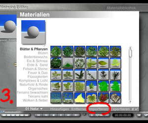

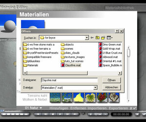

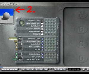

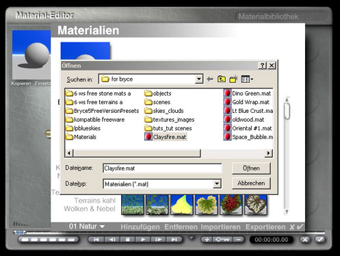

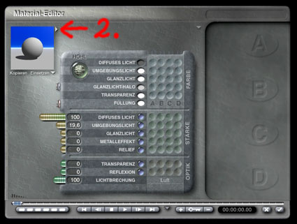

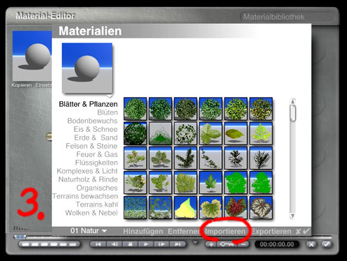

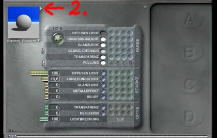

    Da bist Du gleich auf ein Problem gestossen, das alle Brycer geärgert hat, nachdem die Firma DAZ die weitere Bryce Vermarktung übernommen hat. Es wurde die "content" Konvention eingebaut, wonach sich jeder Inhalt (Objekte, Materialien, HImmel) erstmal in den content-Ordner unter den Namen seines Erbauers installiert.
    Nur hat man leider vergessen Bryce auch zu sagen dass es dort danach suchen soll. Du musst die Teile erstmal manuell in Deine Bibliothek importieren...
    Du gehst vor wie in den folgenden Bildchen ( bei Objekten geht`s genau so, nur halt mit der Objektbibliothek )

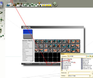

  • hmm also ich habe das ausprobiert ( habe mir heute bryce 6 gekauft)..aber ich bekomme meine neue terrain net rein...hatte mir so 24 fantasy terrains gekauft..aber so wie in deinen Bildern beschrieben gehts net das es ja keine MAT dateien sind... :whatever weisst du was ich vielleicht falsch gemacht habe??? 8o

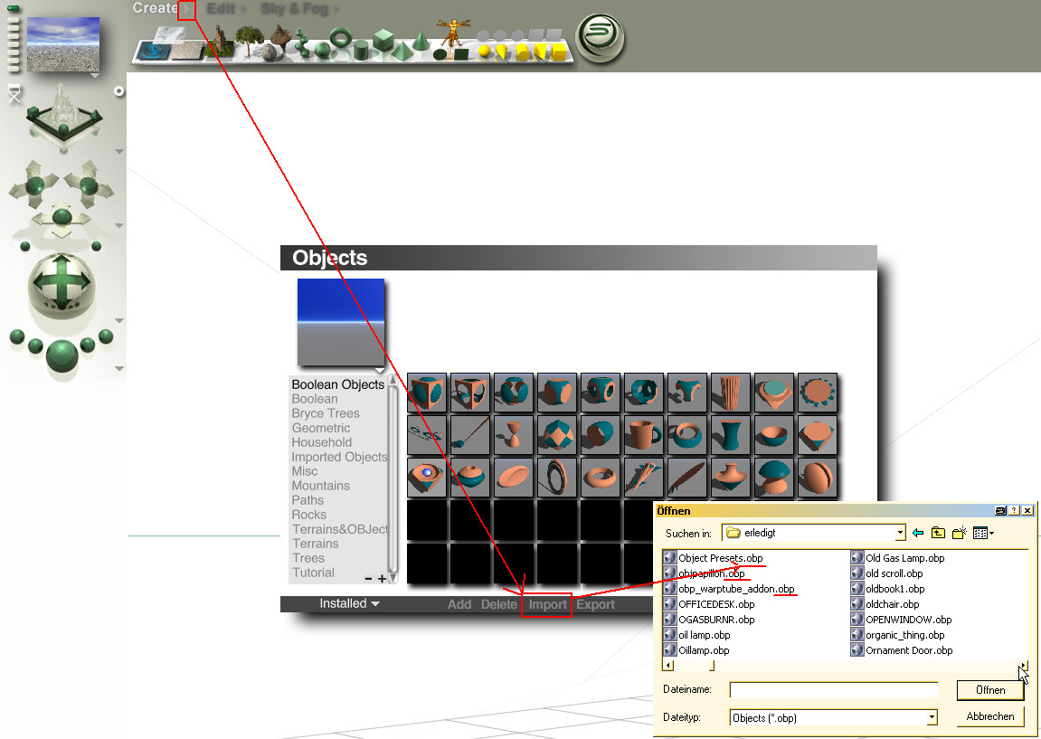

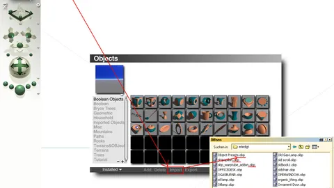

  • Die Terrains sind Objekte (*.obp-Dateien)!
    Die importierst du ähnlich wie die Materialien.
    Oben, rechts neben 'Create' auf den kleinen Pfeil klicken - Dann bist du bei deinen Objektbibliotheken. Dort gibt es, fast genaus so wie bei den Materialien, eine Menüpunkt 'Import' unten.
    Du wählst dir also zuerst die gewünschte Objektbibliothek aus und importierst die Terrains dann da hinein.

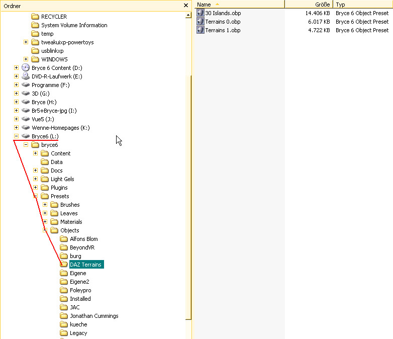

    Zweite Mölichkeit ist, daß du im Windowsexplorer den Ordner, in dem deine Terrains wahrscheinlich sind, einfach in den Ordner Bryce\Presets\Objects\xyz <--Ordner mit den .obp-Dateien.
    Siehe auch angehängte Screenshots
  • Hmmmmm - Wenn ich das jetzt richtig verstehe wird dir, wenn du die *.exe ausgeführt hast zwar der Ordner erstellt, aber es sind keine .obp-Dateien drin?
    Hast du schon mal versucht mit Hilfe der Windows-Suchfunktion deine Festplatte/n nach .obp-Dateien zu durchsuchen? Vieleicht sind die irgendwo anders gelandet! :(
  • ohoooo ja supii nun habe ich es gefunden...obwohl es für bryce6 ist hat es sich ins 5er eingeschlichen...also die datei...die ordner sind j im 6er....vielen dank nochmal für deine hilfe =)
