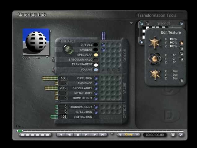

Wie skaliere ich denn Wasser oder überhaupt irgendwelche Texturen? Bin ja gewillt etwas zu lernen, auch wenn mein Proggi mich momentan echt in den Wahnsinn treibt mit diesem blöden "Out of Memory" Ich habe wirklich keine Ahnung, woran das liegen könnte...Zumal ich ja auch mit Poser arbeite und dem PC ab und an recht viel abverlange...Nur dort habe ich noch nie solche Probs gehabt

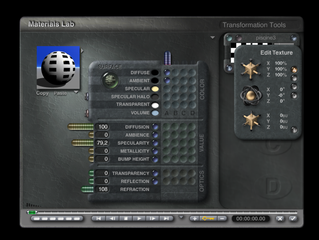

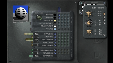

Textur skaliren: Unter dem "r" von "Transformation Tools" musst Du auf den blau-grünen Knopf drücken. Dann kannst Du bei "Edit Texture" die oberen drei Zahlenwerte ändern (x,y,z). Je höher die Zahl, desto kleiner die Textur.
