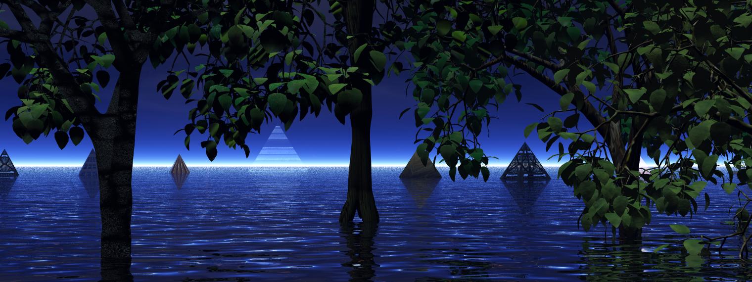

  • Tina26 hat das auffälligste ja schon gesagt!
    Du könntest aber auch noch mit dem Bryce-Baumeditor rumspielen. Bei den Stamm- und Blatttexturen hat Bryce meines Erachtens noch schönere zu bieten.
    Zum Baumeditor kommst du, wenn du auf das 'E' neben einen markierten Bryce-Baum klickst. Ruhig mal rumtesten! Da kann man vieles machen und schöne Bäume erstellen.
    PS: Ein Tip von mir, den ich gerne verwende:
    Im Baumeditor die Blattgröße von den voreingestellten 4 runter auf 2 oder gar 1 schrauben - dafür die Blattanzahl erhöhen auf 15 bis 20.
    Gibt schönere Bäume.
