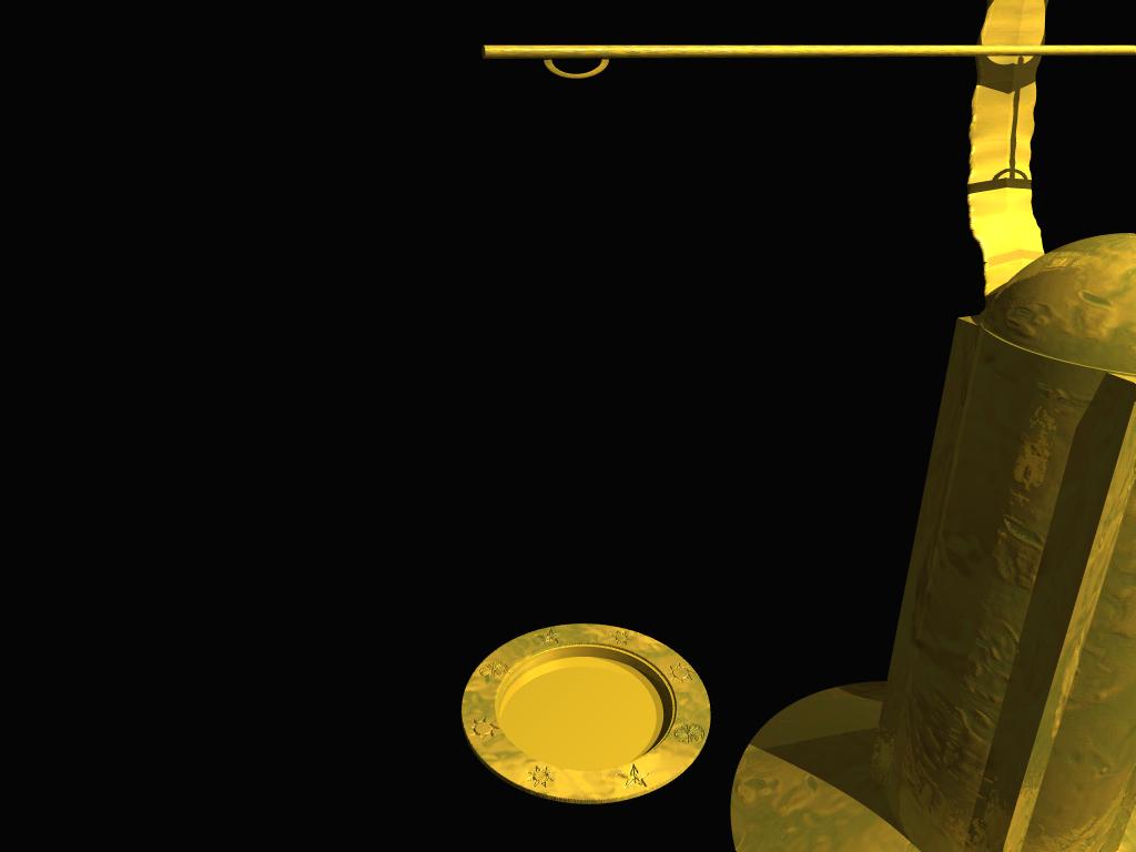

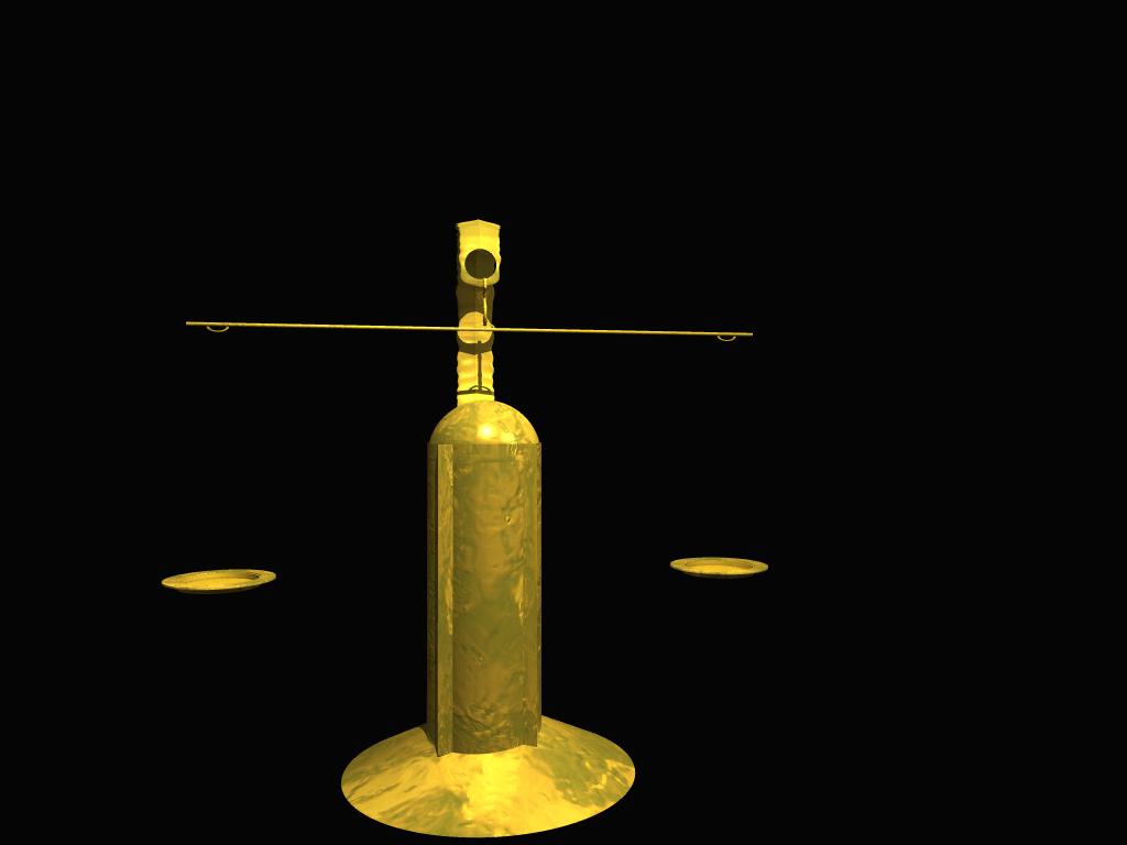

    Uff, nach tagelangem Werkeln ist was rumgekommen. Eigentlich soll dieses Stück ein Teil eines Bildes sein (das außerhalb der Kamera liegt, zum besseren Positionieren ^^), doch da ich befürchte dass einige Details verloren gehen aus größerer Distanz poste ich das gute Stück mal einzeln. Die Ketten die die Waagschalen halten muss ich noch basteln, aber das kommt noch. Wollte erst mal hören (bzw lesen), was ihr von diesem einzelnem Teil haltet und ob ich größere Fehler gemacht hab (außer in Detailverliebtheit gegen das Sparsamkeitsgebot zu verstoßen *g*), oder es dinge zu verbessern gibt. :)
    Das Gesamtbild wo diese Waage reingehört kommt später natürlich auch, wenn ich es fertig habe. Hinweise und Tipps zur Kette nehme ich natürlich auch gerne entgegen. :)
    So, dann man los mit euren Meinungen. *zurück zum Zeichenbrett taper*
    Dat Düstervieh
  • Hi Düstervieh,
    erkennbare Fehler sehe ich keine. Hast Du in Bryce oder in einem anderen Prog modelliert?
    mfG

  • Würd sagen 80% bryce, 20% PSP, bzw in PSP vorgezeichnet und Bryce dann arbeiten lassen und passend gemacht, was nicht passte ;)
    Die Basis ist ein extrem abgeflachte Kugel, die ich unten abgeschniten hab, der Zentralteil ist nicht mehr als ein Quader, eine Säule ineinander mit einer Kugel halb drin versenkt. Der Bogen ist in PSP vorgezeichnet und via Terrain (oder wars Lattice? Müsst ich schauen) in Bryce gebracht, das Loch mit einer Kugel rausgeschnitten. Der Haken ist ebenfalls vorgezeichnet und wie Terrain oder Lattice in Bryce gebracht. Die Querstange ist nicht mehr als das, ne extrem dünne Säule. ^^ Die Öse (falls man sie überhaupt sieht) ist ein Torus, den ich mit einem anderem von der Dicke her verringert habe und dann mit einem Quader geschnitten. Der Waagschalenrand ist auch mit PSP vorgezeichnet, um die Gravuren hinzubekommen (frei nach einem Tutorial von Brycetech), das Innere dann wieder einfach eine Säule, die ich mit einer anderen ausgehölt habe. Ich glaub das waren auch schon alle Elemente.
    Und seit dem Post kämpfe ich mit der kette, bzw den Kettengliedern (Ok, die habe ich inzwischen) und deren exakten Positionierung. War schon schwer genug das oben alles auf bis zu zwei Nachkommastellen zu positionieren. Wenn ich nun eine Kette habe und die Kippe geht mir unten alles verloren an Position und wie ich das Ziel oben erreiche sehe ich dabei auch nur schwerlich.

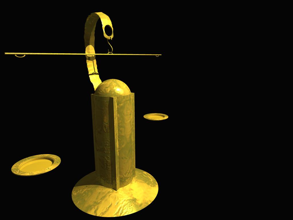

  • Die Kettenglieder an sich sind nicht das Problem. Zwei mal ein Torus, zwei Säulen und ein negatvier Würfel, auf gerade Ebene mit Replizieren bekomme ichs auch gut hin, also gerade nach oben, oder zur seite... nur sobalds in die Schräge geht komme ich ins Schlingern. Finde es extrem schwer das ganze da anhand der Gitternetze auszurichten, zumal er mir beim Kippen ja auch noch die untere Position weghaut.
    Eben musste ich noch feststellen, dass der mir die Rotationsgrade völlig durchwürfelt, was es mir auch nicht gerade leichter macht durch Experimentieren ein Gefühl zu bekommen wie im Bild sich was verhält, wenn ichs wie weit, oder gar kombiniert drehe... Eben zum testen einen Kettenstrang gemacht, den um 30 Grad an der X Achse gekippt und Y um 120 grad gedreht.... Nur die Grade die nun da stehen sind... ehm... Total anders? 0_o
    Aber danke für den Link, ich schaus mit mal an, vielleicht finde ich via Motion Path ne Lösung. ^^ Hatte zu so nem Tut von Brycetech aus mal n Link gesehen, aber da auch noch nicht genau nachgelesen, sondern nur überflogen.

  • Nach 6 Stunden rumprobieren, testen, Winkel verschieben, drehen, verwundert über die etwas seltsam veränderten Parameter dies mir schwerer machen Dinge nachzuvollziehen, experimentieren habe ichs erstmal aufgegeben, bzw musste mal schlafen gehen.
    Gibts nicht einen Weg, Hilsparameter, Linien oder direkt angezeigte Koordinatenangaben, die einem sowas erleichtern? Wäre ja schon praktisch, wenn man ein Objekt nur einseitig positionieren müsste und sagen könnte "Dreh an diesem Punkt und nicht in der Mitte", oder halt Koordinaten von einzelnen Punkten angezeigt werden könnten. Dann würde es zwar u U mathematisch werden (wenn ich die exakte Höhe vom Haken zum Schalenrand und von Mitte bis Halterung hätte könnte ich wenigstens den Pythagoras auspacken, um die Länge der Diagonale zu berechnen ^^), aber es wäre vielleicht ne Möglichkeit. Gibts also irgendwo, irgendwelche versteckten Hiflsmittel, Hilfestellungen, Kniffe, oder sonstwas? Sonst hab ich nächste Woche Beulen am kopf, wenn ich vor Frust den Kopf auf die Tischplatte haue, weil mich ein Objekt abhält mein Bild fertig zu bekommen. ^^

    Den Drehpunkt eines Objektes kannst Du Dir anzeigen lassen und nach belieben verschieben. Immer aus zwei Richtungen justieren, sonst verzweifelst Du noch komplett. Klick auf das kleine A und dann (ich glaube) irgendwas mit "Show Origin" oder so anklicken. Ist in der rechten Spalte der untere der vier Punkte.

    Bryce arbeitet etwas anders als z.B. Max oder andere Kandidaten, wo man in echten metrischen Werten rumhantieren kann. Bryce kennt nur seine eigenen Maßeinheiten und die bauen auf willkürlich gesetzte "Phantasiewerte" auf - einen schönen Gruss an die Programmierer...
    Aber es gibt natürlich schon Hilfsmittel die Dir "das Leben erleichtern".
    Punkt 1: wenn Du es hinterher als fertiges Bild siehst sind die Nachkommastellen der Grössen- bzw. Positionsangabe ja eigentlich wurscht weil man das mit dem blossen Auge nicht mehr sehen kann - es sei denn Du machst extreme close-ups, denn für sowas ist die numerische Eingabe eher da. Ansonsten - Bryce ist ja eher ein intuitiv zu bedienendes Prog ( ...doch, es stimmt sogar! ;):D) - kommt man ganz gut durch wenn man die Zoomfunktion nutzt und frei Hand positioniert bzw. skaliert.
    Punkt 2: Um z.B. zu vermeiden dass sich ein Objekt immer nur um seinen Mittelpunkt dreht, oder um Duplikate eines Objektes um einen gemeinsamen Mittelpunkt zu verteilen, mach Folgendes:
    Geh ins Eingabe-Feld "Object Attributes" unter "Show Origin Handles" und aktiviere diesen Eintrag. Du siehst dann in der Mitte Deines Objektes einen kleinen grünen Punkt. Den kannst Du mit der Maus dorthin ziehen wohin Du ihn haben willst, er definiert zugleich den neuen Dreh-Mittelpunkt.
    Um jetzt näher was zu Deinem spezifischen Problem sagen zu können wärs gut mal ein Zwischen-Rendering sehen zu können... ich hab ehrlich gesagt nicht so ganz verstanden wo es genau hapert...

    Bryce ist sehr intuitiv und wenns nicht ums Positionieren und skalieren geht sehr leicht zu benutzen und einzufinden. ^^ Das die Maßeinheiten eher wilkürlich verteilt werden merkt man leider sehr. Hatte versucht anhand der Einheiten zu skalieren, was natürlich fehlschlug, da Bryce den "Objektkasten" nutzt um zu skalieren und nicht die reellen Maße. Aber das geht nach Augenmaß.
    Beim Positionieren bin ich etwas penibel, wie gesagt Detailverliebt manchmal. Ich zoome da doch sehr extrem ran. Die Haken und Ösen oben am Arm sind auf zwei Nachkommastellen positioniert, damit sie möglichst genau anliegen. *g*
    Das Grundproblem ist, dass Waagschalen ja normalerweise nicht in der Luft hängen. ;) Die Kettenglieder selber sind nicht das Problem und solange die Kette horizontal oder vertikal sein soll gibts auch kein Problem. Ebensowenig wenn ich etwas an den drei Achsen nach und nach positionieren muss.
    Hier habe ich aber das Problem, dass ich eine Kette, einen Haken oder was auch immer frei nach Augenmaß skalieren muss in allen drei Ebenen, mit Drehung und Neigungswinkel und da verhält sich Bryce etwas... sagen wir eigen. ^^ Es ist extrem schwer Länge, Neigungswinkel und Position per Auge einzuschätzen. Hatte ich dann die Kette so, dass sie oben beim Haken passte war sie unten von der Halterung weg und umgekehrt. Etwas gedreht, geneigt oder von der Größe her angepasst wars dann auf beiden Seiten wieder falsch, wieder postioniert stimtme es oben wieder, oder unten nicht, oder es war dann doch zu lang, Größe wieder geändert, schwupps wieder alles sonstwo im Raum. Dann hatte ich das ganze mal halbwegs für eine Seite und dreh das ganze um 120 Grade (Schale gedrittelt halt) und bei den Attributen stand bei Rotation anstatt 9,4X:120:0 plötzlich irgendwas völlig anderes. Ich glaub das war X:-60:-180 in der Richtung.
    Die Grundfrage ist also... Wie skaliert und positioniert man am besten diagonale Objekte? Alle die gerade auf einer Achse liegen find ich gut vorhersehbar und positionierbar, nur sobald ich sie neigen muss wirken sie etwas eigen. (Problem liegt also nicht bei dem was man sieht, sondern bei dem was eben *nicht* da ist und da sein müsste... Die Aufhängung, die im Grunde schräg hoch vom Schalenrand zum Haken laufen müsste)

    ich hatte einmal ein ähnliches Problem. Ich denke, das Du drei Ketten an einer Waagschale haben willst. Ich habe dann in einer separaten Scene einen Kegel genommen und die schrägstehenden Elemente auf seiner Oberfläche aufgelegt, das ganze gruppiert und als Bryceobjekt gespeichert. In der eigentlichen Scene habe ich das neue Objekt dann positioniert (geht dann viel leichter), die Gruppe aufgelöst und den Kegel gelöscht. Dann sah alles wunderbar aus. Leider habe ich die Scene nicht mehr, sie ist beim letzten HD-Crash ins Nirwana verschwunden.

  • Am besten ( besser gesagt am einfachsten ) konstruiert man die ganze jeweilige Baugruppe erstmal entlängs der x- oder y-Achse um immer eine Dimensionsgerade ohne Verzerrungen als Referenz zu haben. Wenn die Baugruppe fertig ist wird sie gruppiert. Nun kannst Du Dir den origin handle für die ganze Gruppe anzeigen lassen und mit ihm eine gewünschte Drehung vornehmen, wenn erforderlich, ohne dass die ganze Gruppe gleich wieder "explodiert" (passiert wenn mehrere Teile zwar ausgewählt, aber nicht gruppiert sind, weil jedes Teil sich um seinen eigenen origin handle drehen will, der sich ja defaultmässig in der Objektmitte befindet)
    Du kannst das auch umgehen bzw. hierarchische Abhängigkeiten im Verhalten der Einzelteile zueinander festlegen indem Du mit "track object" oder "link to parent" Verknüpfungen zwischen Objekten erstellst. Es fehlt mir im Moment etwas die Zeit das mit screenshots zu zeigen, daher darf ich nochmal auf das deutsche Bryce Handbuch verweisen, das hier im download-thread runtergezogen werden kann. Da ist es eigentlich prima erklärt, nur dass man halt immer kurz peilen muss welche Funktion in englisch genau wie heisst - die Menüpunkte sind ja alle am gleichen Ort...

  • Die Ketten an sich habe ich ja an der y_Achse erstellt. Also ein Kettenglied gemacht, dann an der y-Achse mit 90 Grad Drehung repliziert. Das haarige ist eher der Neigungswinkel und wenn ich dann feststelle, dass die Kette zu kurz oder zu lang ist, oder ich die Gruppe dann noch drehen muss (verwurschtelte Zahlenwerte bei den Rotationen)
    Ich denke ich werde es mit nem Kegel als Hilfsobjekt testen. Hilfslinien bin ich aus PSP gewöhnt. ^^ Damit dürfte es dann leichter gehen. guter Tipp, danke. :) Muss nur bis Di abend warten, bis ich wieder am ehimischen Rechner sitze ;) Das und ein angepasster Dreh- und Angelpunkt sollten mir ordentlich helfen. Vor allem werde ich nur noch ein grobes Ziel ansetzen am Rand und kein exaktes mehr, dann muss ich nicht mehr so friemeln und setze die Halterung dann ein.

    es gibt in bryce die möglichkeit in bryce ein objekt an ein anderes zu "linken". wenn also das "parent object" bewegt oder rotiert wird, so bewegt sich das gelinkte objekt mit.
    versuch also mal die einzelnen kettenglieder von oben nach unten an das jeweilig obere zu linken. dann brauchst du nur noch das oberste kettenglied zu bewegen oder rotieren, um die ganze kette zu bewegen.
    die link-funktion findest du, indem du auf das "A" des objekts klickst und dann den karteireiter "linking" anklickst !

    Nach vielen Kämpfen und Frust hier nun die nächste Version der Waage. Die Ketten sind siher nicht optimal angebracht, aber praktikabel (muss der Nutzer halt n bissl aufpassen ^^). Jetzt mag ich mich erst mal um den Rest des Bildes wieder ein wenig kümmern. ;)
    Gibt es weitere Vorschläge, blatante Fehler, Verbesserungsmöglichkeiten, oder Ähnliches? *gespannt bin*
