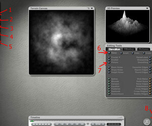

    mein erster Tread hier. Ich kenne mich mit den Graphic Fachbegriffen nicht so aus. Ich möchte mir mit Bryce eine bestimmte Landschaft modelieren die mir vorschwebt. Doch ich habe schon das Problem die Berge und Hügel zu formen. Wenn ich das "Create Terrain" drücke wird irgendein Berg in die hingepflanzt. Wie kann ich darin Platos, Klippen, Wasserfälle, Wege und solche Sachen einbauen?
    iMac; CoreDuo 2GHz; 2GRAM; 10.4.10
  • Hallo Hermit,
    erstmal herzlich willkommen im Board und guten Rutsch...:D
    Du klickst auf den kleinen Buchstaben "E" neben dem Terrain-Drahtgitter. (Dazu muss es aktiv, also rot sein). Dann geht der Terrain Editor auf. Rechts als unteres Feld siehst Du die Werkzeuge. Damit kannst Du im Malfenster oben Dein Terrain mannigfaltig bearbeiten. Am besten ziehst Du Dir das Terrain-Editor-Basis-Tut aus dem Downloadbereich, da ist alles ganz genau mit Bildern erklärt...
    Du kannst auch zunächst mal auf Terrains aus der Objektbibliothek zurück greifen und die evtl. Deinen Vorstellungen entsprechend mit den Malwerkzeugen anpassen. (Objektbibliothek geht auf wenn Du im Arbeitsfenster oben in der Kopfzeile auf den kleinen grauen Pfeil rechts neben "Create" drückst.
    Edit: Wenn es erstmal ohne Tut probieren willst: Im Terrain Editor ist links ne Werkzeugleiste, das oberste Werkzeug ist der Malpinsel (bei Bryce 6 ist es das zweite Werkzeug von oben). Dessen Grösse kannst Du ändern wenn Du im Werkzeugfeld die Maustaste gedrückt hältst und die Maus leicht nach links oder rechts ziehst. Dann probierst Du am besten alle Tools im rechten Feld mal in ihrer Wirkung aus. Das sagt meistens mehr als 1000 Worte oder 20 Bilder :)
    Hänge Dir trotzdem kurz ein Bild dran, kann ja nicht schaden :hat2
    Guckst Du unten...

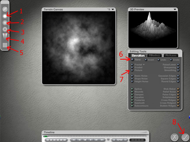

    Erklärung:
    1 - Pinselwerkzeug wie oben beschrieben
    2 - Werkzeug zum Kanten aufweichen, ebenfalls mit Maus bei gedrückter Taste leicht ziehen...
    3 - Transparenz des Malpinsels ändern (auch mit Maus ziehen)
    4 - Grauwert des Malpinsels ändern (rote Kugel ganz oben = 100% weiss = 100% Terrainhöhe, rote Kugel ganz unten = 0% weiss = schwarz = 0% Höhe des Terrains)
    5 - Auflösung des gesamten Terrains festlegen (höher = detaillierter)
    6 - New legt eine neue schwarze (leere) Arbeitsfläche an in die Du selber was einmalen kannst. Wenn Du nur einmal auf "New" klickst und danach sofort auf
    7 - Picture kannst Du eine Foto- oder sonstige Bildvorlage als "Formschablone" für Dein Terrain importieren.
    Was auch immer Du machst, mit
    8 - wird bestätigt damit Bryce die Änderungen ins Arbeitsfeld übernimmt.
