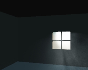

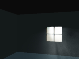

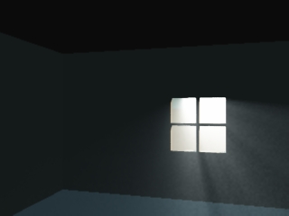

Wenn Programme das nicht direkt unterstützen muss man halt "schummeln"
(Was waren wir alle nur ohne Caustics und dergleichen?).In 3DStudio hat man einfach ein Oberflächenobjekt erstellt das man durchsichtig mit einer minimal rauschenden Textur versehen hat. Der Effekt kann sicher nicht 100% mit einem Rendering desselben mithalten - geht aber ungleich schneller.
Auch Postwork per Photoshop oder Photopaint usw. ist gut machbar - vielleicht sogar die beste Möglichkeit.
