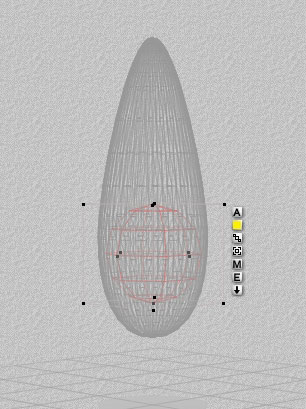

  • Kann man eigentlich mit einer einzelnen Lichtquelle eine Kerzenflamme machen?
    Ich finde alle meine bisherigen Versuche nicht besonders gelungen.
    Ich dachte, wenn man "sichtbares Objekt" anhakt, müsste man den Körper eigentlich sehen können, das ist aber nicht so (siehe Bild).
    Lichtquelle eingeschlossen in transparentes Objekt ist eine andere Variante die ich ausprobiert hab, gefällt mir aber auch nicht besonders gut.
    Hat jemand einen Tipp für mich?

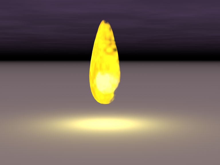

    Ich habe mal versucht ein 'flammenähnliches' Objekt hinzukriegen.

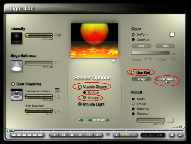

    Dazu hab ich ein 'Radial Light' von Bryce genommen, es in X und Z-Richtung zusammengestaucht und dann im 'Lichteditor' mit einem proceduralen Gel versehen.
    Vieleicht helfen dir die angehängten Screenshots weiter.
    (1: Die Flamme - 2: Einstellungen im Lichteditor - 3: Einstellungen des Gels )

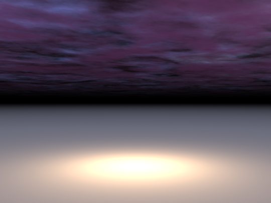

    @Space: die linke Flamme ist nach deinem Prinzip gemacht. Volumetrische Welt habe ich allerdings weggelassen, weil man dann die Ränder der Sphäre gesehen hätte (warum eigentlich? ?( ).
    Die Flamme gefällt mir gut, aber sie wirft kein Licht. Ich hätte jetzt gedacht, ich könnte einfach eine zusätzliche Lichtquelle in den Körper hineinsetzen, die dann sozusagen "durchscheint", aber das geht nicht. Wie krieg ich denn einen Lichtschein oder sogar eine "Korona" hin?
    wenne: Das gibts nicht... ich hab das gleiche Material verwendet wie du... ich habe alle deine Einstellungen übernommen... und bei mir ist der Leuchtkörper unsichtbar. Das kann doch nicht sein???
    (Naja, dafür leuchtet er schön. ;) )
    Original von Connors
    Hast du im Lichteditor (mittlerer Screenshot) bei 'Render Options' -> 'Visible object' auch 'Volume' aktiviert?
    Mit 'surface' verschwindet das Objekt wieder.

  • hohl = surface (Oberfläche)
    massiv = volume (gesamter Rauminhalt)

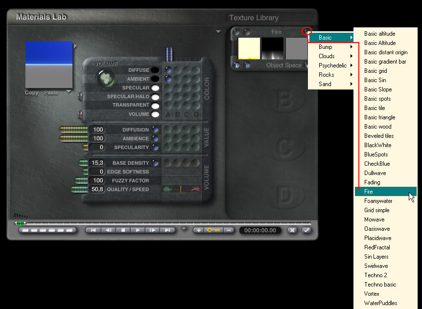

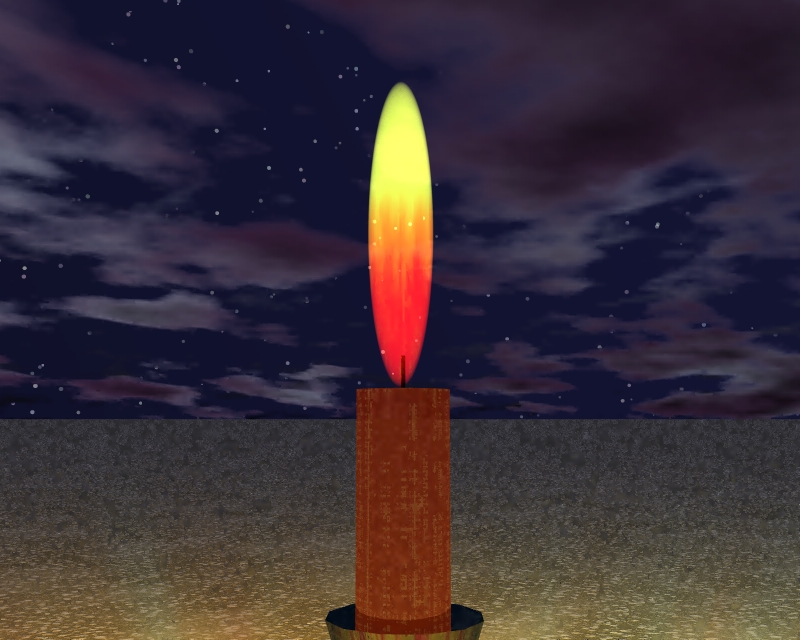

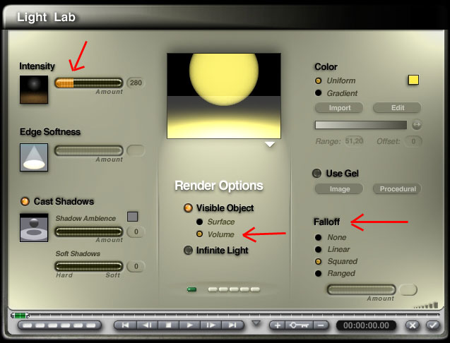

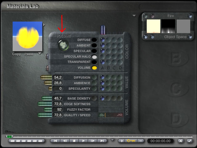

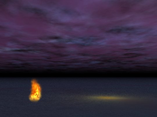

    Habe mal ein paar screenshots rangehängt...
    Basis ist das (nichtvolumetrische) Feuermaterial aus den Presets, bei dem ich im Textureditor die Rot-Komponente in ein orange umgewandelt habe.
    Bei material options (kleiner Pfeil im letzten Bild) "cast shadows" ausschalten, sonst wirft der Flammenkörper einen Schatten in seinen eigenen Lichtkegel... ;)
    Mit den Einstellungswerten musst Du in jedem Falle jeweils entsprechend Deines Szenenumfelds rumprobieren...
