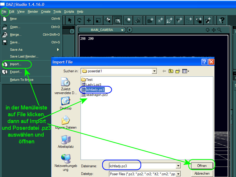

  • ...Ich mache mir die Dateien bzw. Figuren immer mit dem DAZ-Studio zurecht, nutze von Poser nur noch die Runtimes im DAZ-Studio.

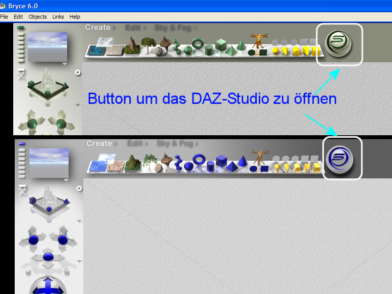

    Allerdings habe ich auch Bryce5.5 und Bryce 6. Da ist es einfacher, weil man von Bryce 5.5 und Bryce 6 aus über den DAZ-Studio-Button das Studio öffnen kann, die Poserdatei ins Studio importieren (oder Figur mit dem STudio in Pose bringen) und dann über einen Button bzw. Option "Return to Bryce" nach Bryce zurückkehren kann und die Figur/en gleich importiert werden...Mache dazu gleich Screens und gucke mir auch die andere Variante, wie du sie beschrieben hast an. Denn ich habe noch die alte Version Bryce 5 in Deutsch auf dem Rechner ...

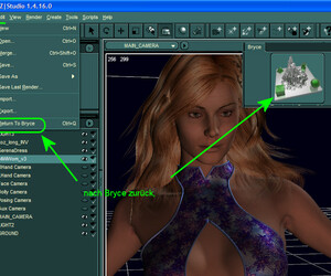

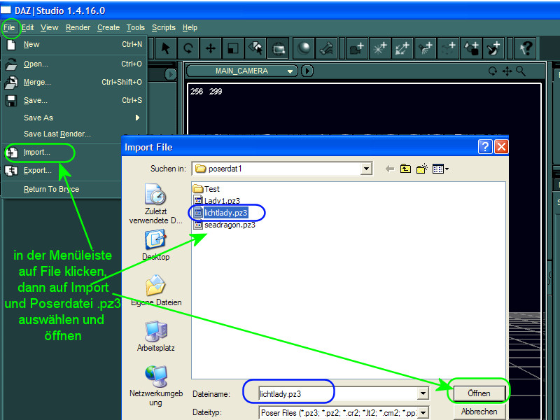

    Bild 2: wenn das Studio über den Button in Bryce geöffnet wurde, einfach in der Menüleiste auf "File" klicken, dann "Import" und die gewünschte Poserszene, die importiert werden soll, öffnen. Sie wird dann nach DAZ-Studio importiert. Bei der Frage nach den Limits nehme ich immer "Leave limits on" .

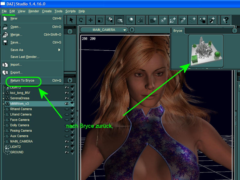

    Bild 3: Im DAZ-Studio gibt es jetzt unter "File" die Option "Return to Bryce" oder, wenn man ihn geöffnet hat, einen Extra-Tab mit einem Button "Return to Bryce". Da klickt man einfach drauf und die Figur wird automatisch nach Bryce 5.5 oder 6 importiert. In Bryce 6 kommt sie in der vernünftigen Größe an, in Bryce 5.5 recht klein, muss dann vergrößert werden. Größtenteils stimmen auch die Texturen, allerdings kann es sein, dass ev. bei Transparenzmaps usw. manchmal nachgebessert werden muss, d.h. die Maps müssten dann im Mateditor von Bryce für das entsprechende Körperteil nachgeladen werden...

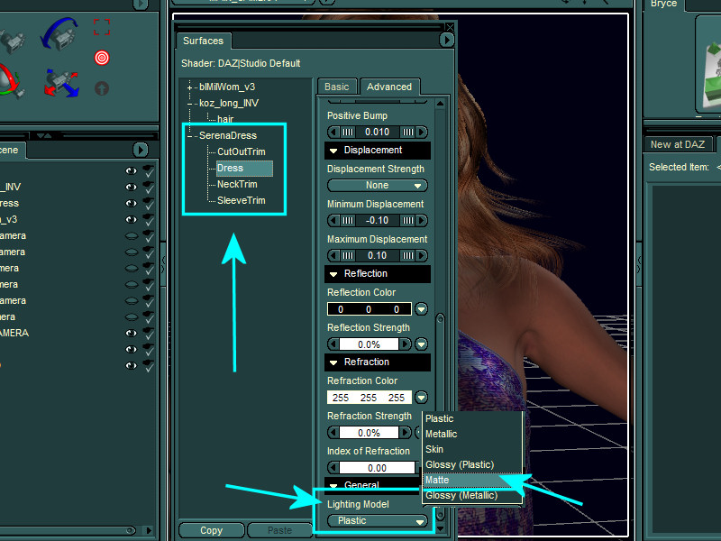

    Ach ja im Surface-Fenster vom Studio mal unter Advanced schauen, wie das Lighting Model eingestellt ist, wenn das auf Plastic gestellt ist, dann glänzt die Kleidung usw. in Bryce so. z.B. bei Textilien müsste man dann Mate nehmen...Mache dazu auch gleich noch einen Screen

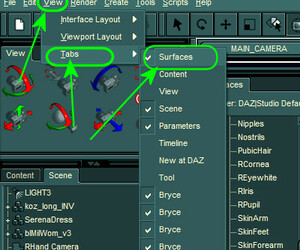

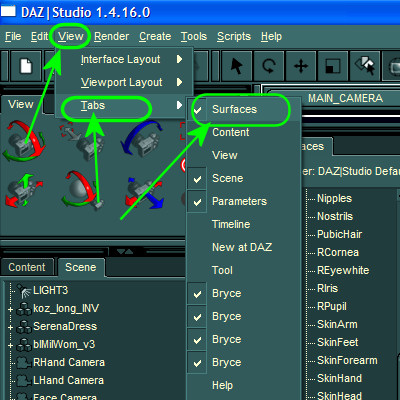

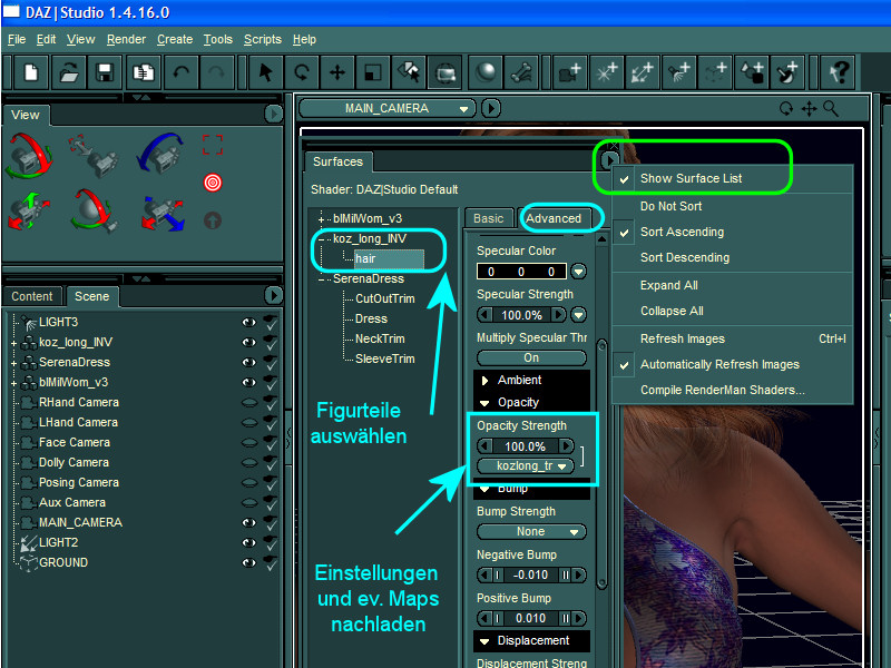

  • Das Surface-Fenster ist für die Materialeinstellungen im Studio zuständig.
    Es wird geöffnet, in dem man in der Menüleiste auf "View" klickt, dann "Tabs" und ein Häkchen vor "Surfaces" setzt (Bild 1)
    Bild 2: am Surface-Tab befindet sich rechts ein dunkles Dreieck, da klickt man drauf und stellt sich "Show Surface List" ein. Es werden dann links im Fenster die Figurteile angezeigt, die man auswählen kann und entsprechend die Mateinstellungen prüfen und ändern kann. Z.B. habe ich die Haare ausgewählt und unter dem Register "Advanced" nachgeschaut, ob da die Transparenzmap (unter Opacity) mitgeladen wurde. Sollte das nicht passiert sein (ebenso unter .bump usw. vorgehen) kann man auf das Dreieck neben der Option "None" klicken und die jeweilige Textur oder Map nachladen.
    Bild 3: z.B. für das Kleid habe ich das Lighting Model geändert, weil es sonst in Bryce so glänzt. Das ist die untere Option unter dem Register "Advanced", ich habe es auf "Matte" gestellt und sicher müsste das Glanzlicht und "Glossiness" auch noch zurückgenommen werden....

    Laut deinen Angaben hast du ja auch Bryce 6, da kannst du ganz bequem den DAZ-Studio-Link nutzen.
    1.) Poser-Szene erstellen und speichern (Inverse Kinematik ausschalten!)
    2.) Bryce öffnen und auf den Studio-Button klicken
    3.) File-Import -> Poserszene importieren
    4.) Studio schließen (oder Bryce-Schaltfläche klicken)
    -> fertig
    Eine Sache von ein paar Sekunden. =)

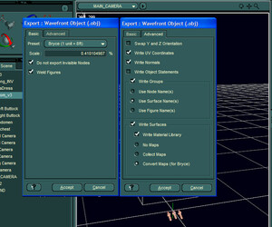

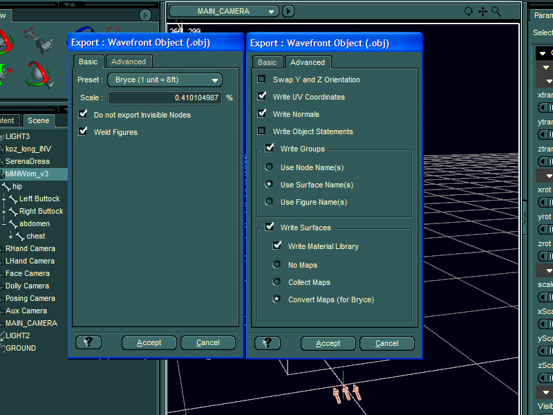

  • ich habe jetzt auch mal die Einstellungen für den Export probiert. Die unter dem Register "Basic" habe ich so gelassen, auch wenn ich die verändert habe, war beim Import nach Bryce 5 nix an der Figur anders.
    Unter dem Register Advanced.
    -kein Häkchen vor "Swap Y and Z Orientation", weil er da die y und z-Achsen vertauscht (und das kann dann ungewohnt sein)
    -ein Häkchen vor "Whrite Goups" und "Use Surface Name" aktivieren. Es werden die Bezeichnungen verwendet, wie sie sind, macht sich dann beim ev. nachtexturieren in Bryce besser, weil die Gitterformen ausgewählt werden können, wie sie bezeichnet sind, Fingernägel sind eben Fingernägel usw... (nur auf englisch) Wählt man da "Use Figure Name", dann werden für die einzelnen Körperteile die Figurnamen durchnummeriert aufgeführt, was das ev. nachtexturieren erschwert.
    - "convert Maps for Bryce" ist eigentlich klar (ich hänge einen Screen dran)

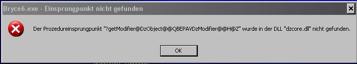

    Allerdings musste ich mein Bryce 6 und DAZ Studio erst 3 mal deinstallieren
    und wieder neu installieren, da es ein Problem gab.
    Kurze Info dazu... Ich hatte DAZ Studio (Version 1.4.16.00) bei DAZ gesaugt
    und nach Bryce 6 installiert.
    Bryce 6 hatte ich danach nicht genutzt, da ich erst noch einiges in Poser arbeiten muss...

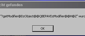

    Als ich eure Beschreibungen testen wollte, erhielt ich die Fehlermeldungen (s. unten)... danach wie gesagt die De- und Neuinstallationen...
    Die Deinstallation von Bryce 6 allen genügt nicht, auch DAZ Studio muss neu installiert werden.
    Es gibt, so wie ich es bemerkte, 4 Dateien die dabei eine Rolle spielen.
    Das sind: dzcore.dll, daz-qsa.dll, daz-at-mt.dll und dzwrapper.dll - alle in
    Windows/Sytem32...
    Ich vermute, dass die in Bryce 6 integrierte Version 1.3.1.00 von DAZ Studio
    die gleichen *.dll Dateien nutzt wie Bryce 6.
    Aber DAZ Studio Version 1.4.16.00 wahrscheinlich eine aktuellere...
    Zumindest ist es bei mir so, die neuere Version von DAZ Studio kann ich zwar
    benutzen, aber Bryce 6 nur mit der älteren.
    Ach ja, DAZ Studio Version 1.4.16.00 benötigt 'Microsoft Visual C++2005' - habe ich aber installiert.
    Vielleicht weiß einer von euch was hier nicht korrekt ist...
    Der Text in den Fehlermeldungen beginnt so:
    'Der Prozedureinsprungpunkt "?getModifier@DzObject@@ bla bla bla...

  • Mit der DAZ|Studio 1.4.16.0 -Version gibt es ein Update für Bryce 6 zu finden hier --> http://www.daz3d.com/i.x/support/downloads/-/
    Ich kann jetzt nicht direkt linken, aber auf der Seite unter Start oben Bryce eingeben und dann unter "Updates" --> Bryce6
    "This update solves compatibility issues with DAZ|Studio 1.4.16 " wählen und installieren.
    Wenn man das Update für Bryce 6 nicht installiert und die Studio Version 1.4.16.0 installiert hat, dann gibt es Kompalibilitätsprobleme.
    Ich hoffe, dass das Update bzw. der Patch das Problem löst, ansonsten weiß ich erstmal auch nicht weiter....
    VG Maxime
