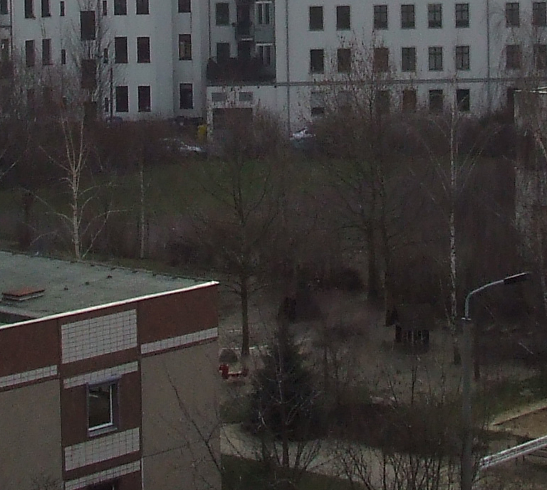

    ich wollte mich ein bissel mehr mit der Fotografie beschäftigen und habe mir deshalb eine Fujifilm FinePix S5600 zugelegt und habe ein paar Probefotos im Automodus gemacht... hab mir diese Fotos dann in Photoshop angesehen und bei ca. 33% sehen die ja auch ganz gut aus, aber bei 100% war ich ziemlich entsetzt... da zeigen sich so ne Art Artefakte, Verschmierungen oder so... sowas hab ich bei den Bilder meiner alten Cam nicht, einer Kodak EasyShare C330... ist das normal oder stimmt da was mit der Fuji nicht oder habe ich was falsch gemacht? Könnt ihr mir bitte weiterhelfen... sonst schicke ich die Cam wieder zurück... :(
    Ich habe mich auch an Fujifilm selbst gewandt, aber die helfen mir auch nicht wirklich weiter
    zur Anschauung mal einen Ausschnitt der richtig heftig ist...

    Das ist einer der Gründe warum ich die F30 zurückgegeben habe und bei meiner alten Ixe bleibe... ;)
    Im Ernst:
    Dagegen läßt sich nicht viel machen. Die feinen zweige dort zu trennen (spatiale Schärfe) wird Dir wahrscheinlich erst wieder mit einer Digitalen Spiegelreflexkamera gelingen. Und auch dort nur mit "richtigen" Objektiven und und nicht den "Flaschenböden" von "Consumer-kameras"
    Fugi ist sicher nicht schlecht - mich stört nur die wahnwitzige Überschärfung die bei hohen Iso Werten fast schon zu impressionistischen Effekten in den Bildern führt. YAK!
    Die Canons speicher eher weich ab (Schärfe 3 stufig auswählbar) und man kann bei Bedarf nachschärfen. Die Bilder wirken natürlicher und nicht so hart. Mit diesem Motiv hat auch jede normale Kleinbildkamera ein Problem - ich hab sowas dann erst im Diascanner erkannt...
    Und auch die Canon der G reihe (G2/G3/G4 usw.) haben dieses Baumfotoproblem - keine Detailtrennung + chromatische Aberation)
    -> zum Kotzen ...aber was willste machen.

    denke mal hier kommt einiges zusammen. Ein hoher Iso-wert sorgt für Rauschen und dann noch eine schlechte JPG-Komprimierung, denn die Lichtverhältnisse scheinen nicht die besten gewesen zu sein. Da hilft nur Automatik aus und den ISOwert per Hand eingestellt. Bei der JPG-Komprimierung auf beste Qualität oder fein stellen, oder besser gleich als RAW-Bilder speichern und dann die Einstellungen am Computer vornehmen.

    vidiot... genau den gleichen Eindruck mit dem Überschärfen hatte ich auch... auch auf den anderen Fotos und bei einer Makroaufnahme... bei der Fuji kann man auch 3 Stufen einstellen... die auf dem Foto war Standard (also Mitte)... die Kanten auf den Fotos scheinen generell immer etwas überschärft zu sein... und dann kommt wahrscheinlich noch dazu was Spreenix geschrieben hat... eine schlechte JPG-Komprimierung und wahrscheinlich ein zu hoher ISO-Wert... ich würde ja auch gern mal die RAW ausprobieren aber dazu müßte ich das Siegel der beiliegenden CD aufbrechen wegen der Software, doch dann kann ich die Cam nicht mehr zurück schicken... :( denn so wie es jetzt aussieht werd ich das wohl auch tun... :(

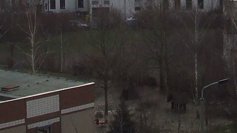

    ich hab´s mal durch den PI11 gejagt.
    Ich hab nur ne 40€ Dig cam von Yakumo, da arbeite ich gerade, wenn ich meine Steine photographiere öfter nach.7b718e67b0c4b0123eb08975c8a19c28.jpg
    Zumindest an der Beleuchtung kann man etwas machen.
