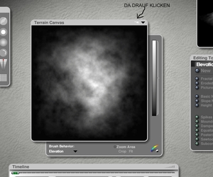

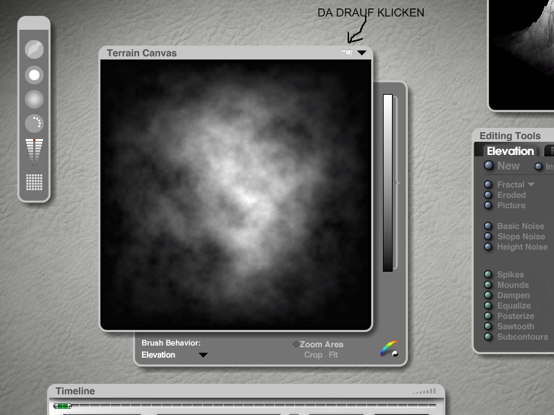

  • Hallo Jörg,
    hol Dir mal am besten alle Tutorials aus dem Downloadbereich die mit Terrains und Terrain Modelling zu tun haben. Besser erklärt es das Handbuch kaum....;):D
    Edit: was noch wichtig bei der Klammer ist: ( ich hab mir dabei anfänglich auch den Wolf gesucht ) wenn Du Dein Terrain von unten oder oben "beschneiden" willst musst Du mit der Maus direkt die Klammer, also das Symbol, anfassen und ziehen, nicht den Farbverlaufsbalken daneben. Letzterer hat etwas andere Funktionen innerhalb des gestaltenden Farbspektrums ( das wiederum sollte im Handbuch hinlänglich erklärt sein...)
