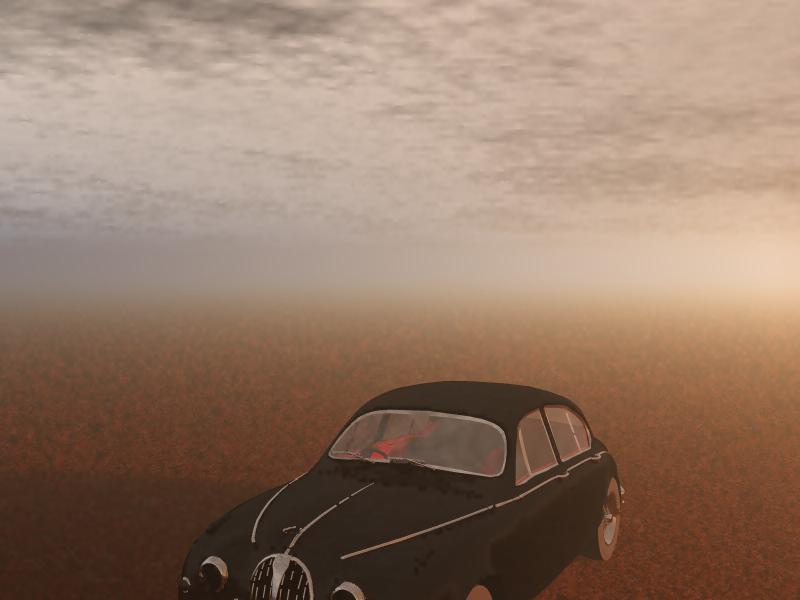

    ich habe nach gut einem Jahr Bryce-Pause Bryce wieder installiert und wollte damit arbeiten. Nach dem Rendern dann jedesmal ein Schreck: Die Darstellung sieht schlimm aus. Das ganze Bild sieht aus, als wäre es ein Aquarell. Keine sanften Farbverläufe, keine 3D-Wirkung. Die verbale Beschreibung ist nicht leicht, aber stellt Euch vor, man hätte mit einem Pinsel horizontal gemalt. Mehrfach habe ich neue Sets erstellt, testweise aber auch alte abgespeicherte Sets genutzt. Immer mit dem gleichen blöden Ergebnis.
    Hat jemand eine Idee, woran das liegen kann?

  • Köntest du, auch wenns grauslig aussieht, trotzdem mal ein Bild hier hochladen? Dann kann man sich eventuell mehr darunter vorstellen.
    Ich kann mir zwar vorstellen, daß es an irgendwelchen Rendereinstellungen liegt, würde aber gerne vorher was genaueres sehen.

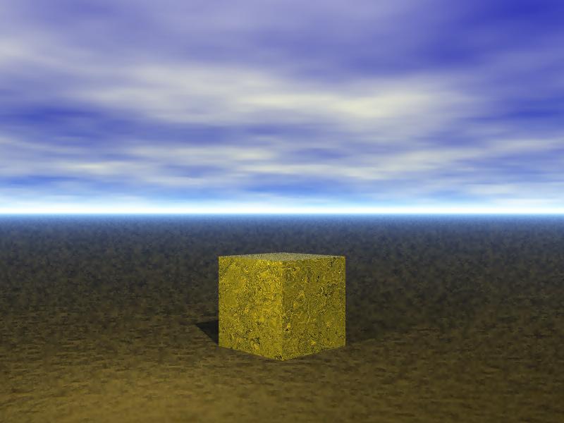

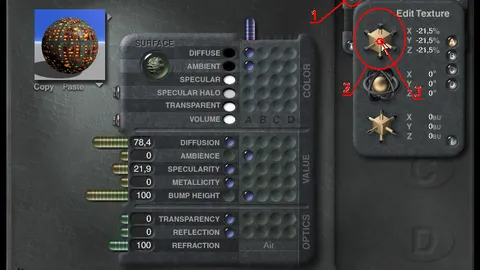

  • Beim Würfel bzw. dem Boden dazu würd ich mal ganz einfach sagen, daß die Textur für den Boden zu groß skaliert ist, so daß man da die einzelnen Pixel noch sieht. Die müsstest du im Materialeditor 'M' viel kleiner machen.

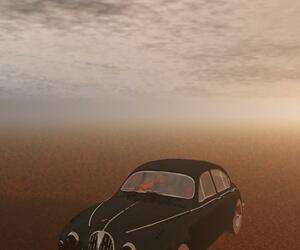

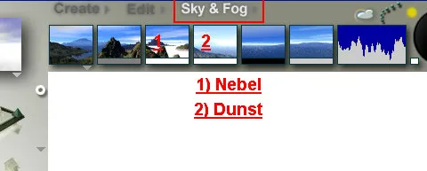

    Beim Auto sind die Werte für Nebel und/oder Dunst zu hoch eingestellt, wenn du einen klareren Hintergrund haben willst.

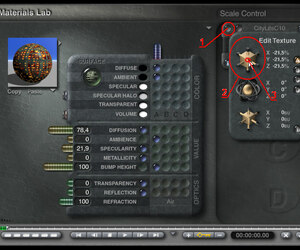

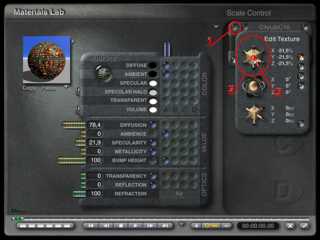

  • Hier mal zwei Screenshots:gleichzeitig skaliert.
    Der erste zeigt den Materialeditor. Dort klickst du rechts bei dem Vorschaubild der Textur, die du bearbeiten willst auf die Kugel oben links.
    Es macht sich ein Fenster auf, in dem du oben am Kreuz die Textur skalieren kannst.
    Entweder du klickst auf eine der Achsen, hältst die Maustaste fest und ziehst nach links oder rechts. Dann skalierst du die Textur eben nur in der ausgewählten Richtung.
    Wenn du hingegen auf die Mitte des Würfels klickst und ziehst wird die Textur in alle Richtungen.
    Selbiges gilt darunter für Drehen oder verschieben der Textur.

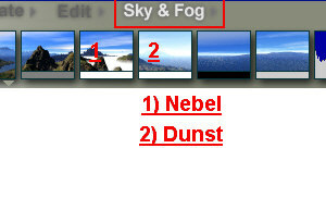

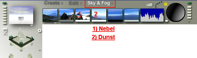

    Der zweite Screenshot zeigt die Himmelsoptionen!
    Die markierten Felder sind die für Nebel und Dunst. Da klickst du einfach rein, hältst die Maustaste fest und ziehst.
    Bei Nebel nach links oder rechts für Nebeldichte - auf und ab für Nebelhöhe.
    Bei Dunst nach links oder rechts für Dunstdichte.
    Die kleinen Farbfelder darunter sind für die Farben der jeweiligen Optionen zuständig.
    Du hast auch noch die Möglichkeit auf die kleine Wolke rechts zu klicken und das Sky-Lab zu öffnen. Dort findest du die Regler für Nebel (Fog) und Dunst (Haze) in der Abteilung 'Atmosphere'.
    Ein bischen Spielen und Probieren lohnt immer ;)

    Du kannst die einzelne Himmelseinstellungen wie Fog oder Hase... auch mit einem alt-Klick ausschalten. Klick ohne alt schaltet die Funktion wieder ein.
    grau/bunt = aus/an
