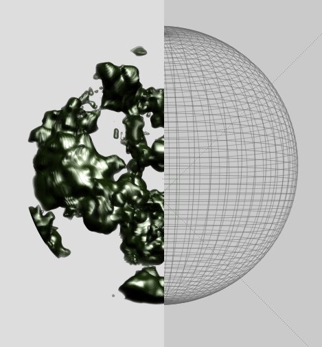

    Das von Dir angesprochene Problem des unsauberen Exports verschiedener meshes bzw. unterschlagener Teile sowie Lücken im Gitter versuche ich zu ergründen seit ich Bryce 6 habe. Anfänglich sah es so aus als könnte man Parameter herausarbeiten wann das jeweils auftritt. Dann wieder passiert es bei meshes (die vorher funktioniert haben) nachdem man sie abgespeichert hat, danach die Datei wieder öffnet und sie dann nochmal exportieren will.
    Weiterhin hab ich beobachten können dass eine solche "krank" exportierte .obj Datei sich z.B. bei Import in Hexagon auch nicht ohne Weiteres "verarzten" lassen wollte. Beim Versuch die Lücke manuell zu füllen liessen sich weder vertices noch faces anwählen. Bei einem weiteren Versuch liessen sie sich zwar anwählen aber nicht weiter bearbeiten. Da ich nicht gerade behaupten kann ein Hexagon - Experte zu sein hab ich`s dann irgendwann aufgegeben. :P
