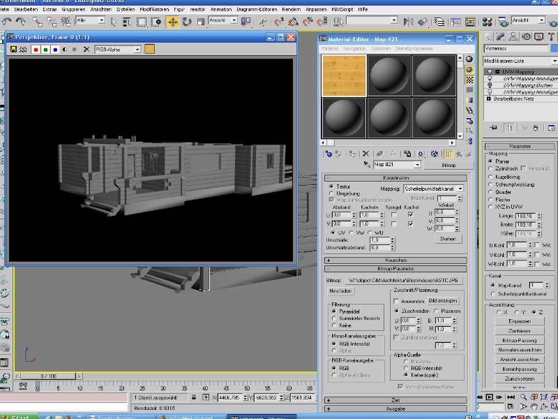

    Mit dem UVW-MAP...naja,geklickt und gefunden habe ich den...aber siehe selbst,habe den render angehangen.
    Es ist nichts passiert.

  • mm wenn ich mal von deinem Screenshot ausgehe, dann hast du bestimmt beim Materialeditor über das Menü das Bild geladen. Das würde zumindest erklären dass der Button bei dir grau hinterlegt ist.
    Versuch mal das Bild so zu laden:
    Du öffnest den Editor. Standardmäßig kannst du dort die Umgebungsfarbe, Streufarbe usw. auswählen. Wenn du dann auf den kleinen grauen quader neben der Streufarbe gehst, öffnet sich die Bibliothek. Dort wählst du Bitmap aus, lädst dein Bild und dann müsste das Problem mit dem inaktiven Button erledigt sein und du müsstest es auf deiner fläche begutachten können.
