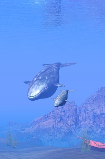

Verwendete(s) Programm(e): Bryce 5.5
Nun habe ich mir auch mal erlaubt bzw. getraut, ein Bild zu entwerfen,was sich unter der Wasseroberfläche abspielt.
Bin für jede konstruktive Kritik zu haben. Also dann mal ran an die Tasten.
Taste gedrückt! -> und das kommt dabei raus.
Die Idee und das Bild gefällt mir. Ansonsten bin ich einfach kein Taucher und weiß nicht wie Farben unter Wasser wirklich wirken und ob man sich in der Wasseroberfläche spiegelt. Wirklich keine Ahnung!
Aber die Lichtreflexe auf den Walen sind schön!

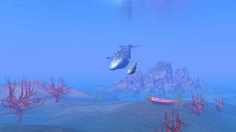

Was mir sehr gefällt ist der Wahl und Das Licht auf seiner Haut. Könnte mir gut vorstellen ihn deutlich näher heran zu zoomen. Vielleicht so... (siehe Anhang)...
Das kommt doch schon alles richtig auf den Weg...:D

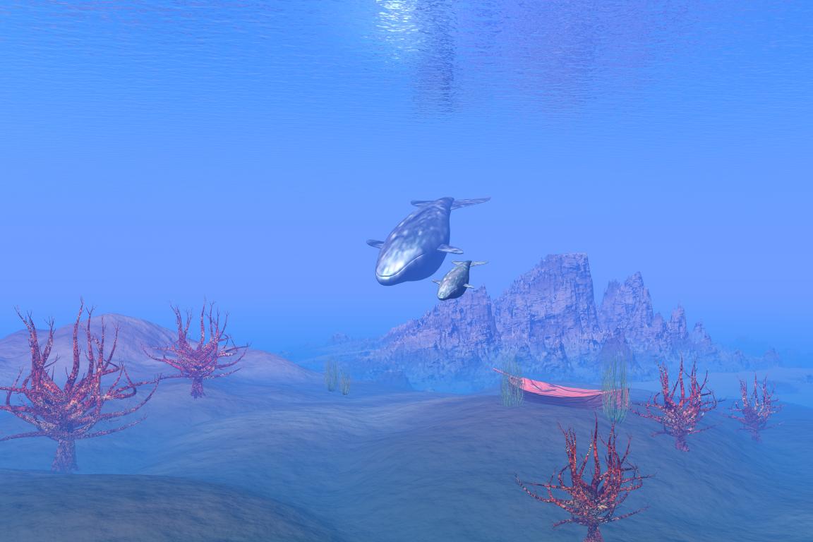

Die Lichtverhältnisse an sich sind durchaus okay - allerdings ist ein so klares Wasser mit einer derart weiten Unterwassersicht eher untypisch und auch das Boot kann erst ein paar Tage da unten liegen.
Etwas mehr "Bevölkerung" -diskret eingesetzt- täte der Szene gut. Was ich noch zu ändern empfehlen würde sind die 4 grossen Korallen:
Damit man nicht gleich sieht dass sie von einer einzigen geklont sind die Kopien unbedingt jeweils leicht um die y-Achse verdrehen und unterschiedlich skalieren, auch ein paar mehr davon wär gut...
Auch wirken sie sehr absichtlich platziert.
In die Bildtiefe hinein sollte die Wassermasse dunkler und diffuser werden wenn es noch realistischer wirken soll.

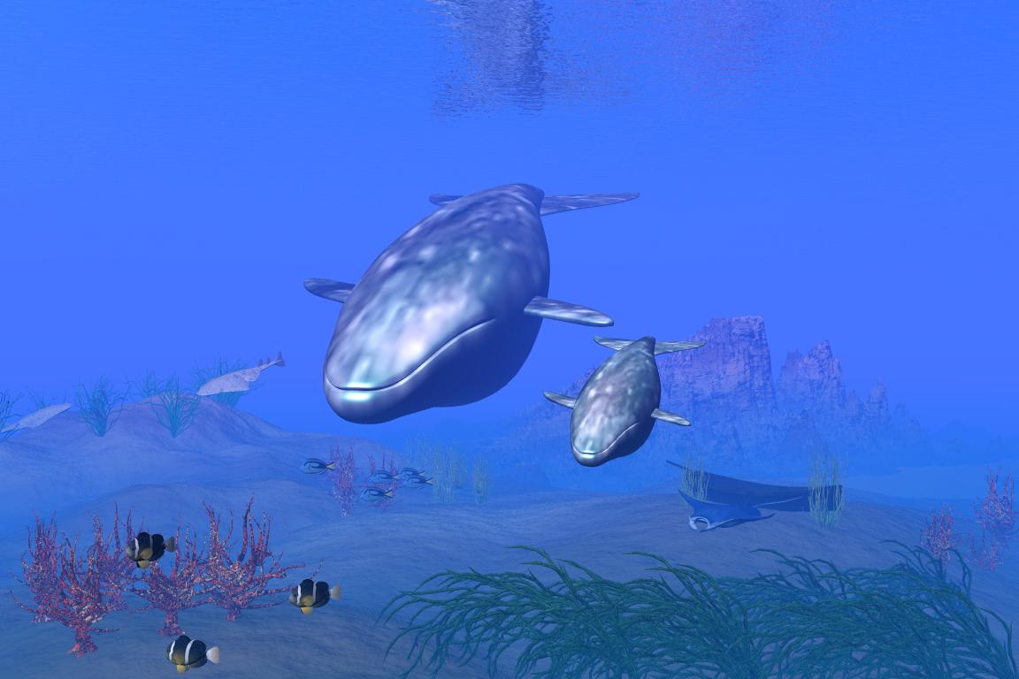

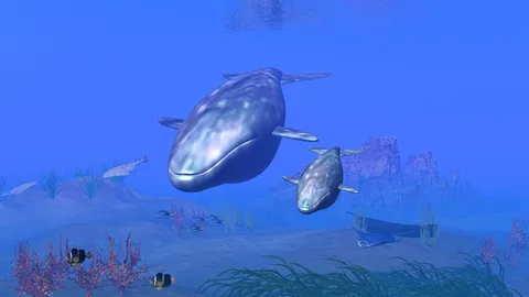

Hat zwar etwas länger gedauert, aber hier nun meine überarbeitete Version.
Was ich noch nicht so hin bekomme ist, wie spacebones es sagte, die Wassermasse in der Bildtiefe dunkler zu bekommen. Da bräuchte ich mal eure Hilfe.
