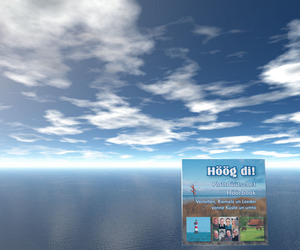

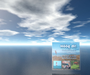

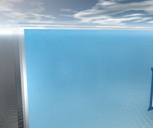

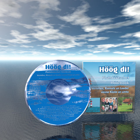

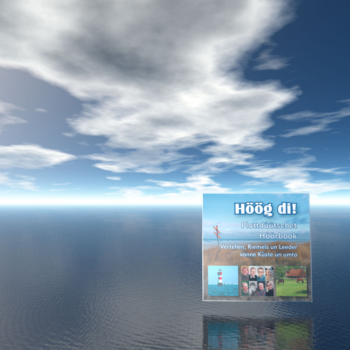

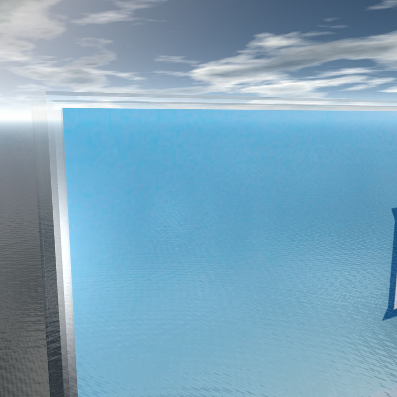

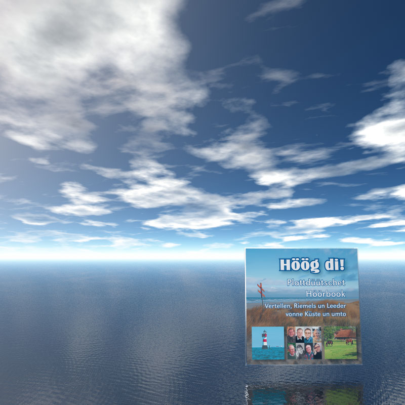

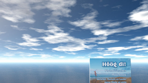

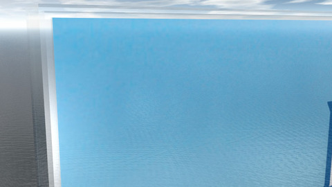

Hallo. Habe mein Motiv überarbeitet. Das Booklet wurde als 2 D textur erstellt und zwischen 2 transparente Kästen gruppiert (1 + 5). Wegen des gegenlichtes mußte ich eine Lichtquelle zum Aufhellen des Vordergrundes verwenden. Das glänzt aber zu stark. Was ist da ideal? Wenn man das Booklet vor den Kasten legt geht es (2), ein paar Reflektionen auf der Oberfläche waren aber nett.

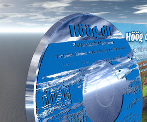

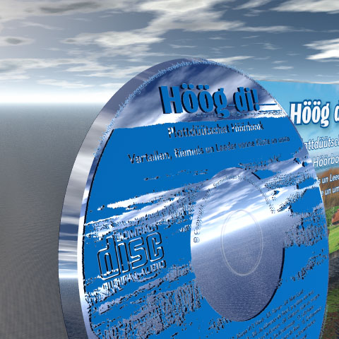

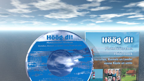

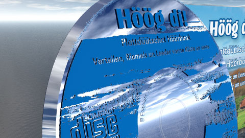

Warum bekomme ich kein Loch in die CD beim 3. Entwurf? Die Konstruktion habe ich aus einem Kegel der oden von einem Zylinder abgeschnitten wird hegestellt. Diesem Ergebnis habe ich Chrom als farbe gegeben, dann kopiert um 180 Grad gedreht und dich aneinander geschoben, wegen des spitzen Randes einer CD.
Den Aufdruck habe ich als 2-Textur davorgesetzt. Dann habe ich alles gruppiert und auf Positiv gestellt. Das Loch wollte ich mit einem gedrehten Zylinder (negativ) anlegen. Nach dem Gruppieren stanzt er aber nicht aus. Man sieht auch, dass die 2-d textur nicht direkt auf der Oberfläche sitzt...
Wer kann mir helfen?
CD auf Wasser 2

Warum nimmst Du für die CD selbst nicht auch einen Zylinder?
Das Loch ist möglicherweise durch die Plane mit der Textur verdeckt.
Ich glaube da brauchst Du eine passende Alpha-Map. Die könntest Du dann aber auch direkt auf die CD pappen womit sich der Fehler des Abstandes ebenso erledigt.
Bei Verwenden einen Alpha musst Du Transparenz einschalten (kann leider momentan kein Bildschirmfoto machen, Bryce rendert gerade).ciao
Naoo -
Stell den Kegel auf "positiv" die beiden Zylinder auf negativ; gruppieren fertig.
