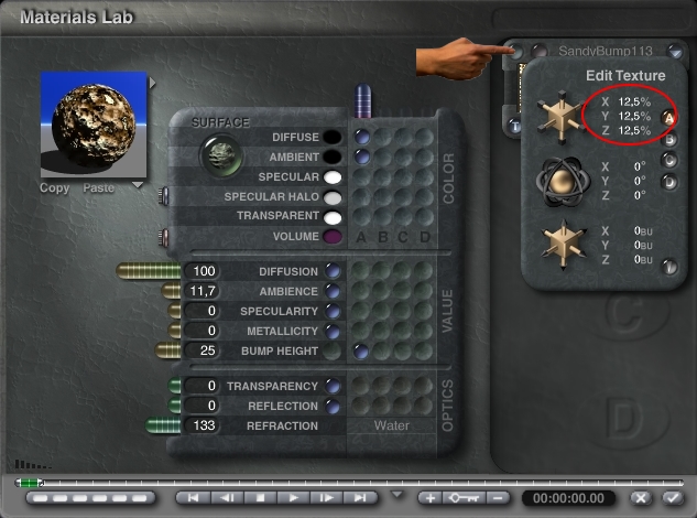

Kann ich ein Bild so auf eine Fläche anwenden, das es sich verfielfältigt (kachelt) wenn ich die Fläche / den Körper vergrößere? Im Moment wird es bei mir nur skaliert. Beispiel: Rasen...

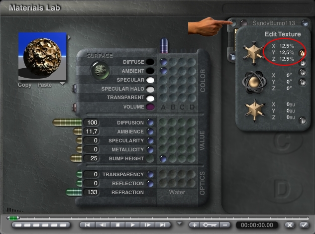

Von alleine kachelt sich die Textur nicht, du mußt in Bryce die Skalierung manuell einstellen.
Gehe dazu in den Materialeditor und öffne die Skalierfunktion (siehe Bild). Dabei mußt du drauf achten, ob sich eine Textur überhaupt zum kacheln eignet, d.h. ob sie nahtlos (seamless) ist. Ist das nicht der Fall, entstehen häßliche Kachelnähte.
Weiter ist zu beachten, daß die Tex beim Wert 0 auf allen Achsen am größten ist. Egal, ob du sie dann in den Plus- bzw. Minusbereich skalierst, sie wird dabei immer kleiner.LG
