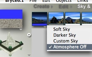

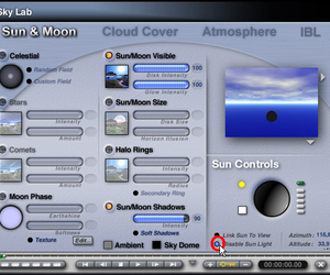

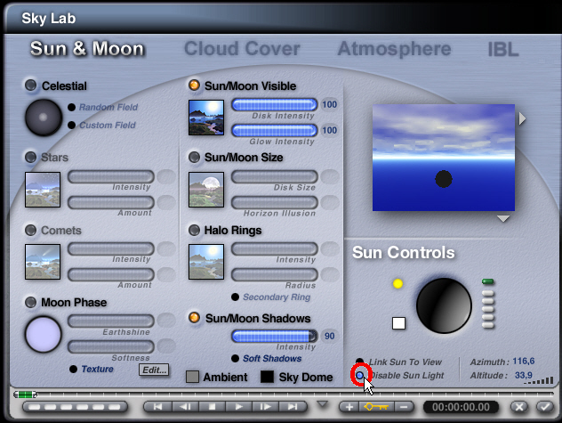

Kleine Korrektur: Mit Dargains Methode schaltest du nur die Wolkeneffekte aus, die Sonnenbeleuchtung inklusive Schatten bleibt dir. Wenn du die Sonne abschalten willst, musst du in den Himmel- und Nebel-Editor: - auf Sky & Fog klicken - auf das kleine Wolkensymbol mit dem Regenbogen klicken - "Disable Sunlight" anklicken (siehe Screenshot)
Bei dieser Methode bleiben die Wolkeneinstellungen erhalten, nur das Sonnenlicht ist weg. Du kannst natürlich so wie Dargain gezeigt hat, die Wolken auch noch ausschalten.

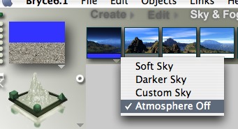

Hi Esha. Das meinte ich. Ich wollte damit nicht sagen, dass mit "Atmosphere off" gleichzeitig die Sonne ausgeschaltet wird. Ich sagte man könne beides ausschalten. Dargain
