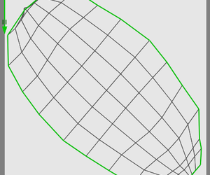

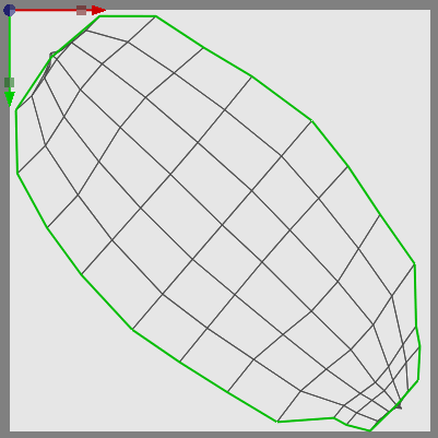

  • Nachdem ich erste Erfolge mit Cheetah3D erzielt habe, hab ich mich heute an ein Bananen-Unwrap Tut herangewagt. Leider läuft es nicht so, wie es sollte...

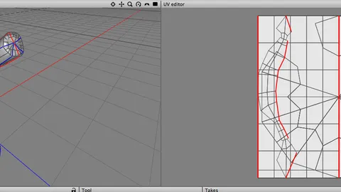

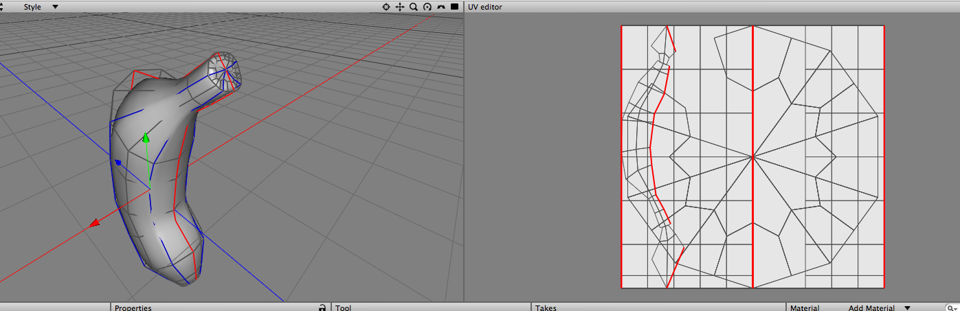

  • Hi.
    Für ne olle Banane brauchst du keinen Loopseam. Es reicht wenn Du sie nur auf einer Seite "einschneidest".
    Das machst Du im "edge mode", dann wechselst Du in "polygon mode", wählst alle aus (befehl+a) und machst "Unwrap UV". Dann kannst Du die UVs auf der map arrangieren, wie Du willst und entweder direkt bemalen oder nach pdf sichern und sonstwo verarbeiten.

  • Merkwürdig... habs grade noch mal wie im Tut versucht, und hat geklappt! :nachdenklich:
    Mmmhhhh....
