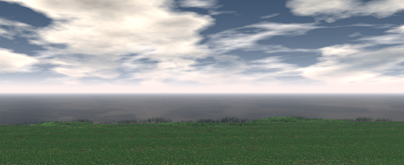

  • Für einen Messestand möchte ich ein Bild mit einer typischen Nordseekatmosphäre erstellen.

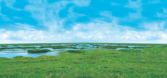

    Für das Layout hatte ich mir ein Foto aus dem Internet geladen und zusammengestempelt...
    Sowas will der Kunde jetzt haben. Der Stand wird ca. 4,4 m breit und 2 m hoch, sowas will ich wegen der Auflösung gerne mit Bryce machen. Meinen ersten Versuch habe ich mit angefügt.
    Wie bekomme ich so kleine Marschtümpel und Gräben hin? Wie kann ich den harten Übergang zum Wasser mildern? Wie erstellt man einen realistischen "Kuhwiesenuntergrund"? Muß ich da hunderte von Grasbüscheln positioniren? Oder kann man sowas als Oberfläche zuweisen?

    Das Beste wäre, wenn Du der Grundebene die automatisch bei Programmstart anliegt, gleich die Wassertextur Deiner Wahl gibst. Hier ist erstmal ausprobieren angesagt welche Wassertextur bei welchem Himmelsmaterial und welchem Lichteinfallswinkel dem gewünschten Resultat am ehesten entspricht.
    Als Nächstes erstellst Du wie in Deinem rechten rendering ein Terrain mit vernünftig aussehendem Grasmaterial für den Vordergrund und beleuchtest es mit ein paar zusätzlich verteilten unsichtbaren Lichtquellen, damit das Gras nicht so dull und matt/unbunt daher kommt. Das kann allerdings etwas aufhalten bis man einen gut wirkenden Winkel gefunden hat. Lichtquellen können auch die Renderzeit dramatisch erhöhen...
    Im Vordergrund dann geschickt "echte" 3D-Grasobjekte verteilen, so dass der Untergrund optisch glaubhaft damit verdeckt wird. Solche gibt es zu Hauf als freebies im Web und auch einige sehr gute hier im Downloadbereich. Da brauchst Du nur etwas mit "leaf" Materials rum zu testen um zu guten Ergebnissen zu gelangen.
    Für die Inselchen des Marschlandes auch einige Terrains flach drücken und denen das gleiche Grasmaterial zuweisen das Du anfänglich für den Untergrund des Haupt-Terrains benutzt hast. Die Inselchen so lange rum schieben bis die Optik überzeugt.
    Eventuell muss das Grasmaterial im MatLab skaliert werden (gibt es hier auch Tuts für...) damit das Grössenverhältnis hinhaut.
    Schlussendlich entweder mit leichter Tiefenunschärfe rendern oder selbige als Postwork ausserhalb Bryce mit Gauss`schem Weichzeichner partiell im Hintergrund ab etwa Bildmitte nach "hinten" ins Motiv hinein hinzufügen.
    Weiche Kanten für Übergänge liessen sich auch erzielen wenn Du im MatLab bei den Materialeinstellungen "fuzzy" wählst, kann aber zu unerwünschten Nebeneffekten führen. Das ist recht sensibel zu behandeln.

  • Hi singwas,
    da hast Du Dir aber was vorgenommen. Ob das mit der Auflösung der Brycepics klappt eine derartige Vergrößerung herzustellen? Ich bin da ein wenig skeptisch, lasse mich aber gerne vom Gegenteil überzeugen.
    Tümpel und Gräben kannst Du mit dem Terraineditor erstellen. Bei der Bepflanzung wird's dann ein wenig problematisch. Bryce hat kein Eco-System, deshalb kann ich Dir nur raten mit Pflanzen nur im Vordergrund zu arbeiten, für den hinterwertigen Bereich genügen in der Regel Texturen.
    Einen Kuhwiesenuntergrund als Material einzusetzen sieht nicht wirklich gut aus.
