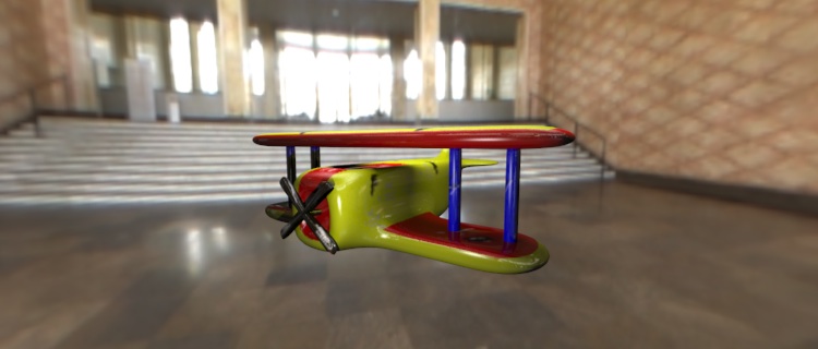

    Jupp, und noch eins (nach einem Tutorial) mit Cheetah. Ich weiß, es gibt ne Menge zu verbessern, aber dazu hatte ich keine Lust mehr... wollte einfach nur mal den HDRI Hintergrund ausprobieren :D
    @ Dargain: Das Flugzeug wurde ja mit mithilfe des Symmetrydings gemacht, blöderweise hat das auch Auswirkungen auf die Textur. Gibt es da einen Trick, dass man die beiden Seiten des Flugzeugs unterschiedlich gestalten kann?

    .... blöderweise hat das auch Auswirkungen auf die Textur. Gibt es da einen Trick, dass man die beiden Seiten des Flugzeugs unterschiedlich gestalten kann?
    Wie jetzt; blöd?
    Was ist daran blöd?
    Wenn Du das Teil richtig texturieren willst brauchst Du sowieso eine UV map und dafür musst Du das Objekt editierbar machen; doppelklick im Objectbrowser auf das grünliche Icon.
    Wenn Du wirklich zwei Hälften haben willst kannst Du auch den Mirror benutzen. Der dupliziert Dir Dein mesh symmetrisch. Änderungen werden dann auf der "anderen" Seite aber nicht mehr berücksichtigt, so dass man das lieber ganz zum Schluß macht. Mit dem Optimize tool kannst Du dann die Mittelnaht nähen lassen.

  • Mmhh, also so ganz hab ich das jetzt nicht verstanden. Ich möchte die Flügel ja individuell gestalten, das geht aber nicht, da ich mit dem Symmetrytool gearbeitet habe. Ich kann also die linke Seite überhaupt nicht bearbeiten. Und du meinst, man kann den Mirror benutzen? Kann man dann die gespiegelte Hälfte auch bearbeiten?

    wenn ich das richtig verstanden hab, meinst du, man kann das Symmetry-Dings editierbar machen? Oder hab ich was falsch verstanden (was nicht allzu selten auftritt :D)?

  • Hast Du das Dings aus ner Box gemacht? Dann steht im "Object Browser" Box.
    Rechts davon ist ein Icon, welches erstmal grün ist und dann, um damit zu modelieren, macht man es editierbar per doppelklick auf dieses Icon oder per "alt+apfel+c". Dann hast du wohl den "Symmetrie modifier" reingeschmissen und weiter gemodelt. Wenn Du jetzt wieder auf das Icon klickst (Dieses fünfeckige Dingens) dann wird die Symmetrie ins mesh gezaubert. Es gibt aber dann kein Weg mehr zurück (außer apfel+z). Das heißt ab jetzt müsstest Du alles was rechts geändert wird auch links machen. So deutlich genug?
    Dargain
  • Ach so! Ich hatte nicht gewusst, dass, wenn man auf das Polyobjekt doppelklickt, alles reingeschmissen wird, was bis dato in der Hierarchie drunter war. Jetzt is' klar...
