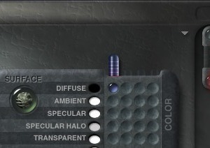

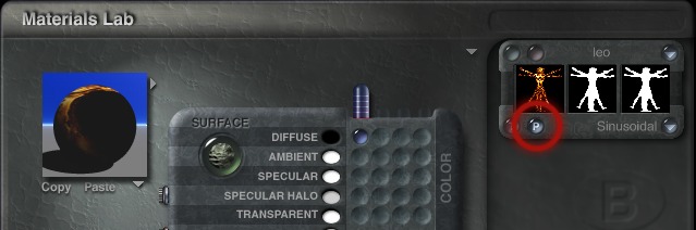

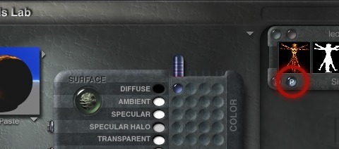

  • Hallo,
    wie kann ich eigene Texturen (bmp.,jpg.) in Bryce laden und verwenden?
    Bei mir ist das Problem, das bei einigen 3-D Modellen aus dem Netz die Texturen unvollständig geladen werden. Ich möchte diese dann per Hand einbinden.
    Frage Zwei: Viele 3D Modelle, z.B. 3ds, werden in Bryce ziemlich grob dargestellt. Die Flächen glätten mache ich über "Smooth" allerdings sind die Ergebnisse selten zufriedenstellend. Gibt es andere Möglichkeiten die Flächen richtig zu glätten?
    Danke
    Frank
