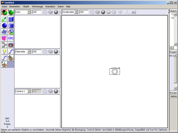

    Bin neu hier und habe gleich eine Frage:
    Ich habe mir AOI 2.5.1 heruntergeladen und installiert.
    Hat alles gut funktioniert - bis auf die Tatsache, dass die
    Ansichtsfenster eine für mich ungünstige Anordnung
    (siehe Foto) aufweisen.
    Am liebsten hätte ich die einfache Viertelteilung, wie sie
    ja in allen Beschreibungen abgebildet ist.
    Weiß jemand, ob und wie die Anzeige umgestellt werden kann???
  • Dazu musst du entweder das Plugin "ViewLayout" wieder deinstallieren (geh' dazu via "Werkzeuge" in den "Skripte- und Pluginmanager" ganz unten, wähle es dann aus und drücke auf "Erweiterung löschen") ...
    ... oder du installierst das Plugin "PreferencesPlugin" dazu und aktualisierst das "ViewLayout"-Plugin. Dann kannst du nämlich unter "Bearbeiten" -> "Plugin Preferences" das Layout umstellen auf die gewöhnliche 4-Port-Ansicht. :)
    - edit: Wenn du gerade eben erst AoI samt Plugins installiert hast, wirst du das Preferences-Dings schon drin haben, schätze ich mal. Dann müsste auch der Menüpunkt schon da sein und du kannst es einfach umstellen.
  • Danke für die schnelle Antwort.
    Die Lösung war die Aktualisierung des "ViewLayout"-Plugin, dass wohl nicht wie die anderen Plugins automatisch aktualisiert wurde.
    Hat geklappt! Danke!!!
