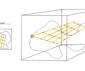

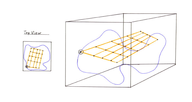

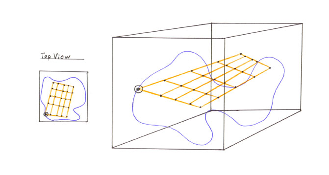

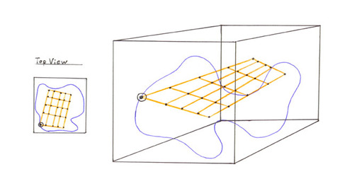

  • Hallo Leute!
    Danke für eure Antworten. Auch wenn es ziemlich viel Input auf einmal ist, bin ich durch eure Links und Tips schon ein Stück weiter gekommen. Auch durch das, indem ich meine Anforderung etwas vereinfacht habe. Die 4 Eckpunkte meines Objektes sollen sich nicht mehr zufällig in einem vordefiniertem Raum bewegen, sondern auf einem festen Pfad.
    Ich habe herausgefunden, dass man Objekte auch an einer Kurve/Pfad entlanglaufen lassen kann.
    Wenn ich also vier Eckpunkte habe, dann könnte ich doch jeden von diesen auf einer im zugeteilten Kurve entlang laufen lassen.
    Hab das auch schon mit einem einfachen Objekt Kugel ausprobiert was auch funktioniert hat. (Hier war das übersetzte Manual sehr hilfreich, sehr verständlich!)
    Wie funktioniert das mit einem quadratischen Kurven-Mesh, wenn ich die vier Eckpunkte getrennt voneinander an vier unterschiedlichen Pfaden entlang laufen lassen möchte. Bisher habe ich nur Beschreibungen gefunden, welche ganze Objekte behandeln.
    Ich habe eine Skizze beigefügt, die hoffendlich meine beschriebene Frage unterstützt. Sie zeigt nur einen von den vier Eckpunkten an einer Kurve.
    Vielen dank.
    Mannythou
  • Direkten Zugriff auf die Vertices hast Du nur per Gesten.
    Dazu wandelst Du dein Splinepatch (so sieht das in Deinem Sketch aus) in einen Darsteller um, und erstellst einige Posen (4 Stück -jeweils für die Endpunkte). Eine Richtung pro Punkt reicht - die Gegenrichtung bekommst Du über negative Werte.
    Jetzt animierst Du das/den Patch wie einen fliegenden Teppich - wenn das fertig ist fügst Du noch eine Posenspur hinzu und kombinierst die verschiedenen Posen des "fliegenden Teppichs".
    Das ist es schon.
    Damit es leichter fällt habe ich eine lieblos zusammengeklatschte AoI Datei, nebst einer kurzdemo der Gestengeschichte per Flash beigelegt.
    HTH
    Vid
