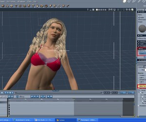

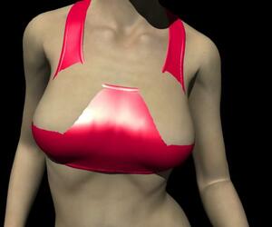

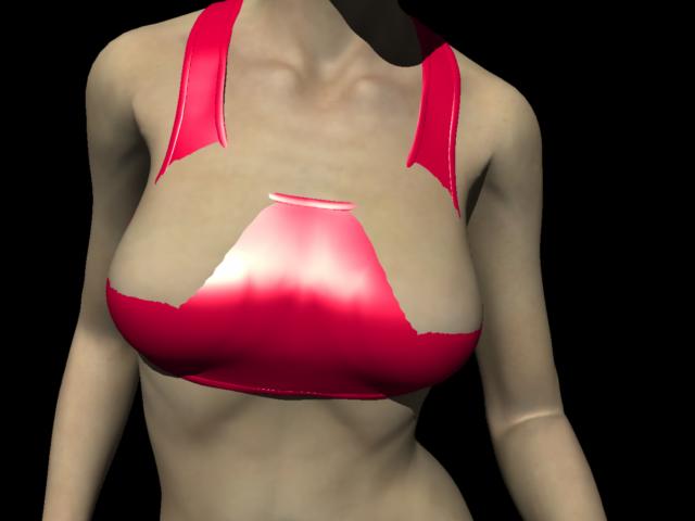

    hier hätte ich ein kleines (Anfänger-)Problem mit V4 unter Carrara 6.0.3 und Mac OS 10.5.1:
    Ich habe Victoria 4 geladen, ihr den Standard V4SportsBra angezogen, ihn magnetisiert und bin dann zur einer anderen Pose gewechselt (V4 Walking 01) -> plötzlich verrutscht der vorher noch gut sitzende Bikini... -> siehe Anhang ?(
    Ähnliches ist mir auch schon mit anderen Kleidungsstücken und anderen Posen passiert (meistens saßen die dann um die Brüste nicht richtig).
    Ich habe den Bikini übrigens auch schon für jede Pose neu magnetisiert (muss man das wirklich machen???).
    Könnt Ihr mir sagen, was ich da falsch mache? Bin langsam am verzweifeln...
    Viele Grüße
    Rayfan24

  • Die Schulter ist nicht verzogen: das ist nur der Schatten vom Kopf. ;)
    Klar kann ich den Bikini jetzt wieder zurecht rücken ... aber sollte der nicht vom Programm selber angepasst werden? Schließlich kann ich bei einer Animation den Bikini nicht in jedem Bild wieder passen rücken ...

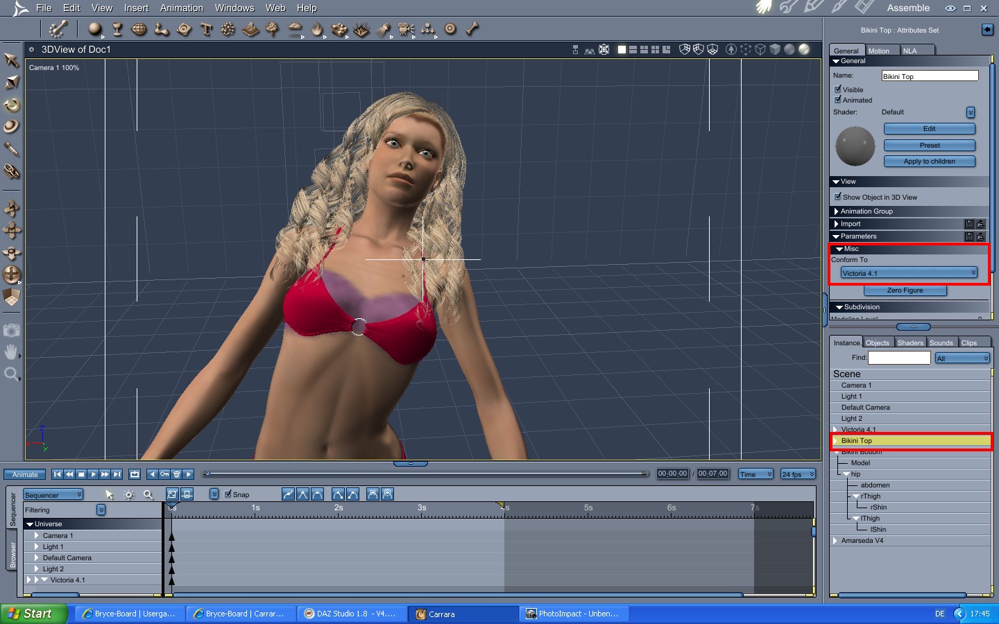

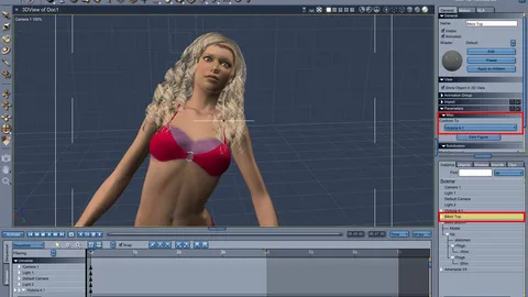

  • Hi Rayfan,
    Du kannst jedes Objekt unter dem Reiter misc mit conform to jedem Objekt zuweisen(siehe Anhang)
    in deinem Fall Bikini anklicken und im Reiter misc auf conform to V4.1 klicken
    thats all
