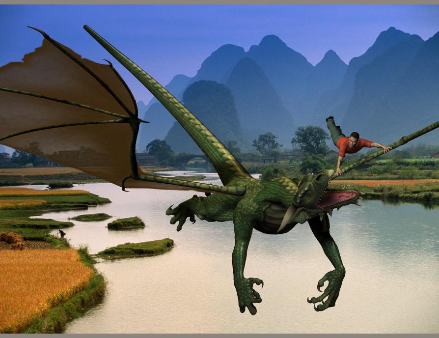

    Hallo und guten Abend,
    Das ist mein Erster Versuch mit Poser und ich bin jetzt schon am Ende.
    Ich wollte eigentlich dass der Mann auf dem Drachen sitzt, aber das bekomme ich nicht hin.
    Und überhaupt hat das Bild kein bisschen pepp.
    Kann mir mal jemand ein paar nützliche Tipps geben?
    Zum Beispiel mit Schatten und dem Richtigem Licht, oder so was in der Richtung.
    Ich bin für jeden tipp dankbar.
    Nicht Lachen, dass Hintergrund Bild ist von Vista.
    Ich wüsche noch einen schönen Abend.
    Gruß newday

    :D Ich finde das Bild köstlich!
    Das hat wirklich viel mehr Witz und Originalität, wie er da so dranhängt, als wenn er ordentlich auf dem Drachen sitzen würde.
    Für einen Poserneuling ist das übrigens schon eine beachtliche Leistung! :top
    Um Figuren "zusammenzuhängen" gibt es einen Trick:
    Am besten beginnt man in der Nullpose (also so wie die Figuren geladen werden), und dann führt man sie zusammen. Also in diesem Fall den Mann mit den "Translate"-Rädchen so verschieben, dass er ungefähr auf dem Drachen sitzt, und seine Beine grob anpassen (Feinabstimmung kommt später).
    Mit der Kamera aus allen Richtungen kontrollieren.
    Dann den Mann auswählen und im Menü "Figure" den Menüpunkt "Set Figure Parent" wählen. Es öffnet sich eine Liste mit allen Elementen der Szene. Da suchst du den Drachen und das Körperteil, worauf der Mann sitzt (neck, chest, abdomen... kommt drauf an, wo du ihn platzierst). Das Körperteil auswählen und bestätigen (oder doppelklicken).
    Wenn du den Drachen jetzt in Pose bringst oder verschiebst, bewegt sich der Mann mit. Der ist jetzt praktisch "angeklebt". Aber du kannst ihn immer noch einzeln verschieben, wenn du den Mann anklickst und nicht den Drachen. Jetzt kannst du auch die Feinabstimmung der Pose machen, damit sie zur Körperhaltung des Drachen passt.
    Und das Licht ist zugegebenermaßen schwierig in Poser, obwohl die Version 7 schon besser ist als die älteren Ausgaben. Für diese Szene passt die Beleuchtung aber, da ist im Hintergrund ja auch nur diffuses Licht ohne Akzente. Bei einem anderen Hintergrund müsstest du die Beleuchtung anders anpassen.
    In Poser 7 finde ich es ganz nützlich, mit einer IBL-Lichtquelle zu arbeiten (schwach eingestellt, ohne Schatten, für die allgemeine Ausleuchtung) plus einem Spot oder Infinite Light (hell, mit Schatten) für die Akzente. Zwei Lichtquellen sind einfacher zu kontrollieren als umfangreiche Lichtsets.
    Oder du durchforstest einmal die diversen Freebie-Seiten im Netz nach Light Sets. Gute Adressen sind da: www.renderosity.com, www.3dcommune.com, www.runtimedna.com oder auch www.contentparadise.com
