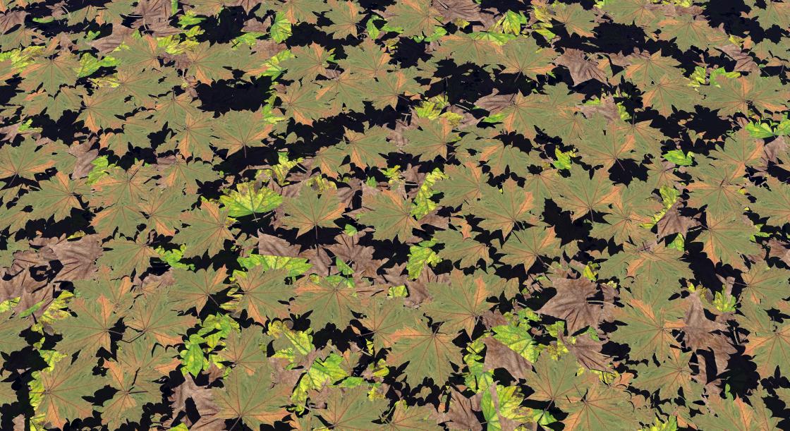

    So... da will ich euch wenigstens mal noch das "gelungene" Render im Bryce schicken. Wo der Max mal getan hat was er sollte.
    Ich will bloß noch mehr Objekte als 2 oder 3 Streuen. Ästchen steinchen und so. Und dann noch mit struktur für die jeweiligen blätter und das noch besser anordnern aber solange das nichtmal immer mit 3en klappt kann ichs vergessen.

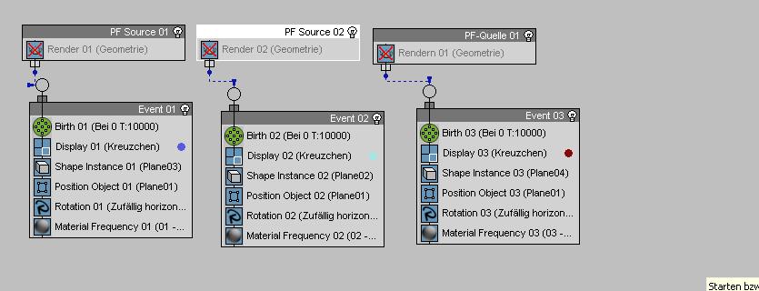

    Nein, man nehme das Partikel System: Particle Flow. Grapheditors -> Particle View oder alternativ "6" drücken. Hier ein Bild von meinem Flow für so was:
    Für drei Verschiedene Blätter entweder zwei weitere PFs anlegen und jeweils ne andere Seed im Position Operator geben oder das ganze über ein extra Sub/Multi Material, das in ein Material Frequency Operator gepackt wird; natürlich mit modifizierten Wahrscheinlichkeiten.

  • Ok... und Ojeminee... ein neues tool.
    Hab mir das PF gerade mal angesehen. Sieht wirklich interessant aus. Ich bastel dein PF mal in etwa nach und probiers damit.

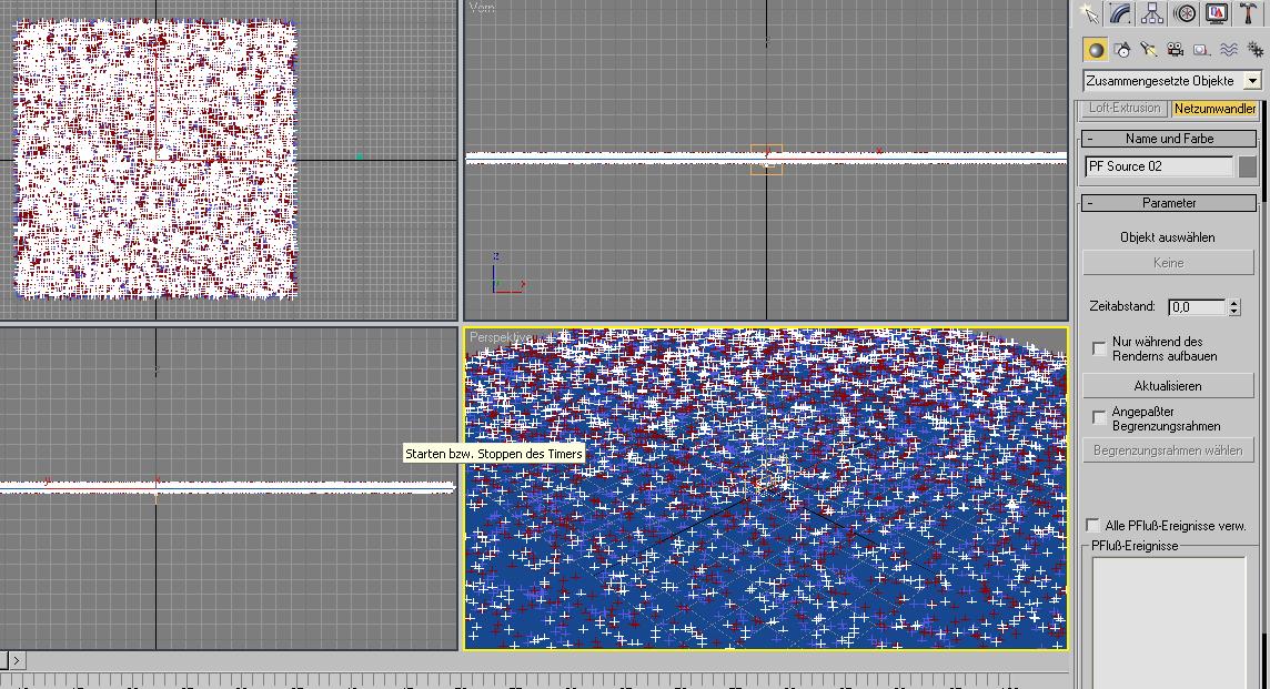

  • Unter Compound Objects/Zusammengesetzte Objekte -> Mesher. Dann einfach das Partikelsystem picken und Rechtsklick -> Convert to Editable Poly/Zu editierbaren Polygon konvertieren.
    Dann Export als *.obj.

  • Hi peterma,
    meine PFs waren nur deaktivert, weil ich sie grad nicht in meiner Szene brauchte. Du solltest sie für dein Vorhaben mal ganz aktivieren. Desweiteren würde ich den Display-Operator von Kreuzchen auf Geometrie ändern, denn der Mesher wandelt nur das Sichtbare um.
    Du musst noch eins beachten: Wenn du das ganze PF-System auswählst, dann gibt es ein Viewport und Rendering Quantity Multiplier. Denn zur Zeit hats du nur 1000 Partikel pro PF...
    btw: Mesher = Netzumwandler ist ja fast so schön wie Displacement = 3D Verschiebung... lool.gif
