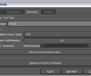

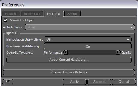

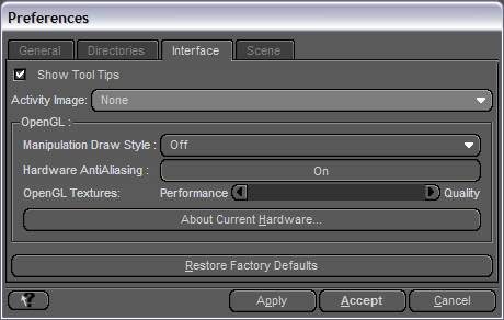

    frage: wenn ich in daz-studio an den parameterrädchen drehe, sehe ich statt meines objektes auf einmal lauter quader. und wenn ich das rädchen loslasse, steht dann das objekt wieder da. benutze ich einen facemorph, dann kann man leider die veränderung nicht live sehen. bitte - wo stellt man das ab? danke sehr.
  • Hallo Luna,
    das kannst Du unter Edit -> Preferences im Tab Interface einstellen.
    Es ist der Punkt "Manipulation Draw Style" Wenn der auf "Off" geschaltet wird sollte alles so sein wie Du es willst - also keine "Box-Ansichten".
