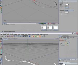

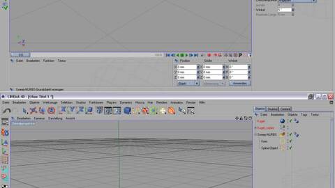

    Mit Splines machst du zuerst mal die Form der Kette... also vom Start. bis zum Endpunkt der Kette. Mittels Sweep-NURBS und einer zweiten Spline(Kreis Spline ist für diesen Fall am Besten geeignet) kannst du jetzt ein Kabel daraus machen.
    Danach erstellst du eine Kugel. Skaliere diese richtig... danach gehe auf "Funktionen -> Dublizieren". Da musst du noch den Modus auf "entlang Spline" setzen.. die Spline anwählen und die Anzahl der Kopien.
    MfG rammstein

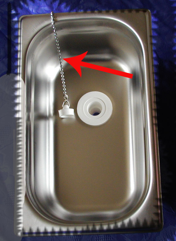

    Vergebliche Liebesmüh, fürchte ich: Die sache mit dem Loch !!!

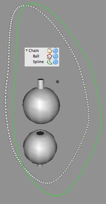

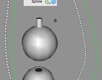

    Kann man in C4D nicht auch Kugel+Kettenglied als ein Mesh entlang vom Spline duplizieren?
    In Cheetah3d gibts so einen Chain Creator. Der eignet sich ganz prima für sowas, wie Ketten und profilierte Schläuche und so Zeugs.

    Na, wenigstens sind noch ein paar Möglichkeiten rausgekommen, wie man so eine Kette macht. Vielleicht hat ja auch noch jemand eine Idee, warum man für die Kette ein Zahnrad braucht, mit einem Loch in der Mitte.
