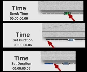

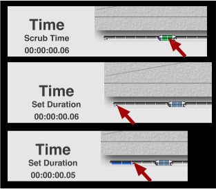

Das ist immer noch da, allerdings nur noch so groß wie ein Fliegenschiss. Ziehst erst mal den "Srub Time Slider" zur Seite und dann hooverst Du mit der Maus an Punkt 00:00:00 rum. Die Erklärung unter "Time" springt dann um. Fummelkram.
DargainEdit: No no no zu "Autokeying" lass das mal aus, wenn Du hinterher noch im Zeitleistenmanager was ändern willst. Ohne "Autokeying" kannst Du Bryce sagen was es aufzeichnen soll. Markierst Dein zu animierendes Objekt klickst+hälst das "+" und suchst Dir das aus, was aufgezeichnet werden soll. Also Rotieren, Position, Shear etc.
