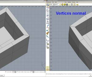

  • Bei meinen Erforschungen durch Carrara bin auf folgendes Problem gestoßen, bei einem ganz normalen Würfel hab ich die oberen Flächen gelöscht und wollte Add Thickness anwenden dabei entsteht das untere Objekt, man kann sehen, daß die Edges nicht parallel zu den Ursprünglichen verlaufen und die mittleren Verticies weiter nach außen stehen, ich frag mich nur warum das so ist.

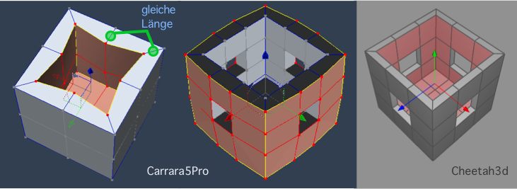

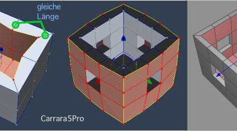

    ich musste erstmal schaun, warum das so ist. Eigentlich ist das ganz klar.
    Ich kann es schlecht in Worte fassen. Rechne Dir mal den Abstand zwischen alten und neuen Vertexpunkt (=Wanddicke/Thickness) aus. Der errechnete Wert ist genauso groß, wie dein Thicknesswert. In den Ecken deines Würfels musst Du den Abstand mit Hilfe des Pythagoras ausrechnen. Der Abstand entspricht ebenfalls deinem Thicknesswert. Carrara hat hier nicht die Wanddicke entsprechend dem Thicknesswert erstellt, sondern lediglich die Vertexpunkt um den Thicknesswert verschoben/kopiert.
    Das Phänomen kannst Du umgehen, wenn deine Würfelseiten nicht unterteilt sind.
    Viele Grüße aus Hameln
    Eddi

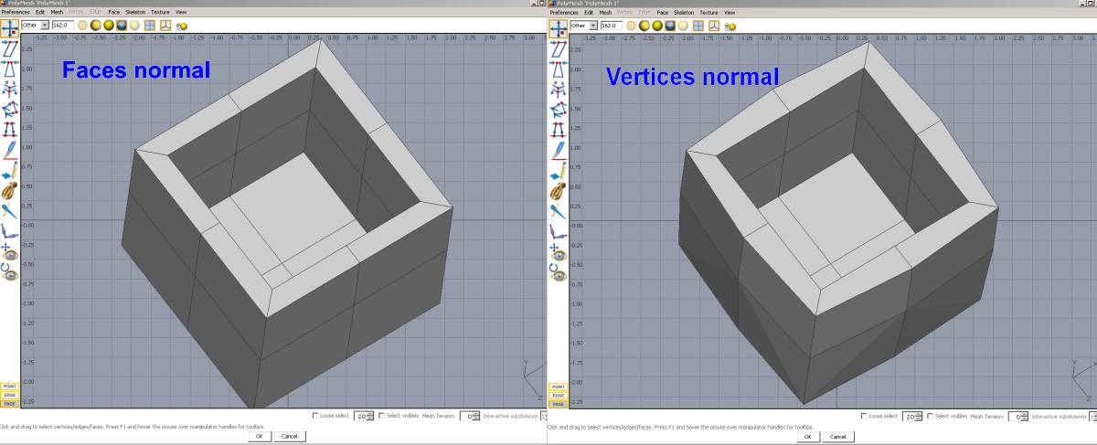

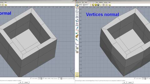

  • Da ist es aber für mich ein genuß anzusehen warum der liebe Francois im PME Plugin sowohl Faces normal, als auch Vertice Normal als Option für das Thicken eingebracht hat (gut - war mein Vorschlag...)
