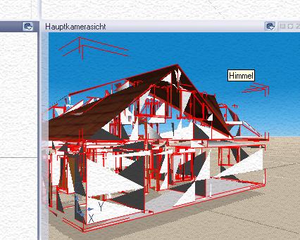

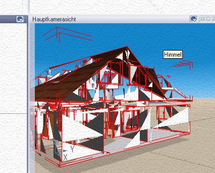

  • Habs mit 3ds nochmal versucht. Jetzt hat Vue importiert, aber die Materialien sind nicht richtig. Kam beim importieren auch die Meldung, dass das 3ds-Format veraltet sei (benutze Blender 2.45). Und in der Drahtgitteransicht sieht das Haus auch komisch aus. Hab mal ein Sreenshot angehängt.
  • Ich bin mir nicht sicher, aber meine Vermutung ist, dass noch keine UV-map für das Haus vorliegt. Kann das sein? Wie hast Du die Materialien draufgelegt? Hast Du den UV/Image Editor benutzt? Wenn nicht liegt heir wohl das Problem, da Vue nicht weiß wohin mit den Texturen.

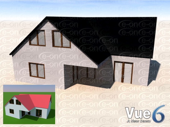

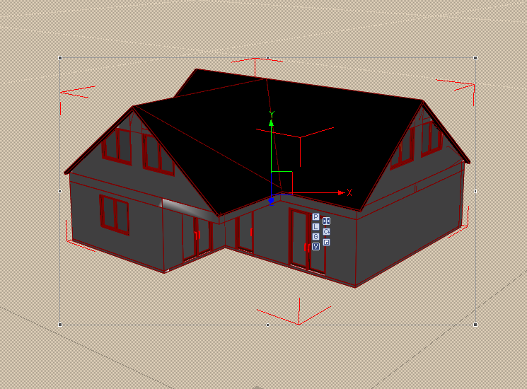

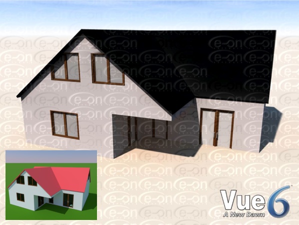

  • Kann ich Dir leider nicht erklären. Ist alles in den Export geflossen - hast Du alles ausgewählt gehabt?
    Bei mir siehts so aus:
    Dargain

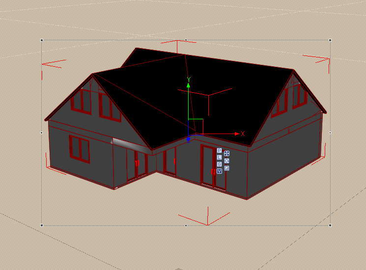

    Edit: Weißt Du was ich nicht versteh? Warum da beim Dach zwei Auswahlrahmen sind. Ist da irgendwas doppelt expo- oder importiert und schaltet sich genseitig in der OpenGL Vorschau aus oder was ist das?
  • Ja, ich hab alles ausgewählt, außer natürlich Kamera und sowas. Warum das beim Dach so ist, weiß ich auch nicht. Das Dach hab ich aus 2 Planen erstellt und die dann zu einem Objekt gemacht, und das Face an der "Schnittstelle" hab ich gelöscht, wäre ja sonst ins Zimmer reingegangen.
