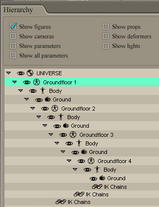

    Ich hab gerade probiert, eine Hierarchie von Figuren zu erstellen und in DS importiert, und ich glaube, ich habe das Problem gefunden:
    In meinem Beispiel habe ich eine Fläche als Figur. Die gesamte Figur heißt "Groundfloor", der (einzige) Körperteil heißt "Ground". Wenn ich jetzt 4 Stück davon zu einer Hierarchie verschachtle, muss ich die Figur "Groundfloor 2" der Figur "Groundfloor 1" zuordnen, und zwar nicht dem Body, sondern dem Körperteil "Ground" der Figur 1. Der "Groundfloor 3" wird dann an den Körperteil "Ground" der Figur 2 gehängt usw. (siehe Screenshot).
    So bleibt die Hierarchie auch in DS erhalten (siehe Screenshot 2) =)
