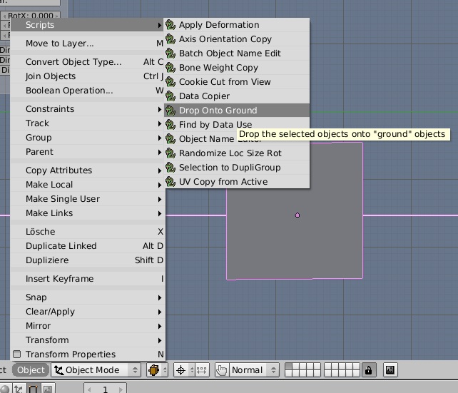

  • Hi,
    ich hab schon wieder ne Frage zu Blender. Wegen fehlender Englisch-Kenntnisse finde ich halt vieles nicht.
    Also, gibt es in Blender ne Funktion, in der man Objekte absetzen kann? Also z.B. ne Bank auf den Boden (Plane) absetzen, dass sie nicht in der Luft hängt.
  • Wie wäre es die Objekte in einer passenden Ansicht zu platzieren?
    Das müßte in Blender notfalls über die Pfeiltasten sehr genau funktionieren.
    Eine Kollisionserkennung wie Bryce oder trueSpace hat Blender mit der Physik Engine - ob sich das für das Platzieren lohnt...?
  • Naja, vielleicht nicht so ganz die erwartete Antwort :P
    Es gibt ein Script "Drop Onto Ground" was wohl genau das tun soll. Also bei mir versenkt es den Würfel entweder bis zum Bauchnabel (Objektmitte) oder es klebt den Grund unter den Würfel, also genau umgekehrt von dem was man möchte. Vielleicht kann man die Grundplatte sperren so dass der Würfel dann oben auf zum Liegen kommt. Da weiß ich aber gerade nicht wie das geht.
    Dargain
  • ich würde es einfach in der seitenansicht plazieren
    "Drop Onto Ground" setzt einfach das objekt-zentrum auf den boden, egal ob das objekt darunter noch weiter geht
    mann kann im edit-modus einen punkt auswählen der später auf dem boden sitzen soll
    und mit [Shift+s] den 3d-cursor auf diesen punkt setzen, "Cursor -> Selection"
    danach bei den editing-buttons [F9] "Center Cursor" drücken
    damit wird das objekt-zentum auf diesen punkt gesetzt und das "Drop Onto Ground"-script verschiebt dein objekt auf den boden
    dazu musst du eine plane erstellen und bei den object-buttons [F7] in ground umbenennen
    danach werden dann das "ground"-objekt und das objekt, welches auf dem boden plaziert werden soll mit gedrückter [Shift]-taste selektiert und das "Drop Onto Ground"-script angewendet
    Einmal editiert, zuletzt von stoNe (21. Februar 2008 um 14:46)
  • Das mit dem "centerCursor" habe ich jetzt nicht verstanden. Aber dafür geht es auch ohne; Also Vertex, Edge oder Poly des "schwebenden" Objekts auswählen, Cursor automatisch dahinsetzen lassen (wie Stone beschrieben hat). Plane (musste ich nicht unbenennen) mit shift dazu selektieren, Script aufrufen, ok&fertig.
